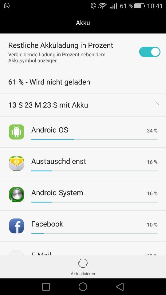

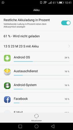

Nach ein paar Tagen normaler Laufzeit nun wieder dieser Akku-Drain...13 h Laufzeit bei 11 Minuten (ja) DoT und noch 60%...
Android OS und Austauschdienste (?) als Hauptverbraucher...GPD bei 4%...
Keine Ahnung woran es liegt, ich gehe noch immer von Huawei als Verursacher aus...Vor der B331 hatte ich diesen Mist nicht...Das war's definitiv mit diesem inkompetenten Haufen, keine Huawei-Geräte mehr für mich... :mad:
