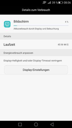

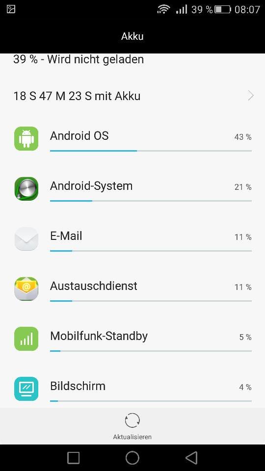

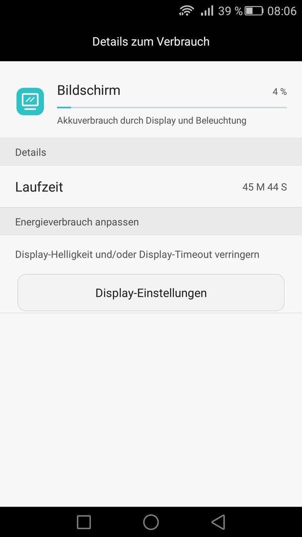

Es wird immer katastrophaler mit der Laufzeit...Werd jetzt einen FR machen müssen, anders scheint es nicht zu gehen...Zum kotzen...
Hatte bis zur B331 auch immer 2 Tage bei 7-8h DoT...Es ist das B331er Update, erst seit diesem Sch***haufen ist Feierabend mit Akkuwunder...:mad:
