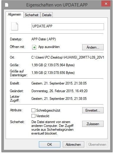

Hallo...
Ist es denn normal, dass die Datei entpackt im dload Ordner nur noch 800 bla MB groß ist? Ich entpacke wie ein Weltmeister mit dem ES Datei Explorer und am Ende ist die Datei im Ordner auf jeden Fall keine 1,99 GB groß.
Von Anfang an: ich habe mir deine Datei runtergeladen, liegt erst mal auf dem internen Speicher. Dann entpacke ich mit dem ES Zip Viewer bis zum dload Ordner, klicke den an und gehe auf entpacken auf die Speicherkarte. Nach dem entpacken ist auf der SD Karte ein Ordner mit Huawei blablabla ( so wie er auch als gepackte Datei heißt) und dann verschiebe ich daraus den dload Ordner auf die SD Karte. Ja und siehe da, nix ist mit 1,99 GB. WAS mache ich verkehrt?
Was du falsch machst :)
Lade dir die Datei mit dem PC herunter, stecke die SD Karte von deinem Handy in den PC und schiebe hier den dload Ordner auf die SD Karte, anschließend die SD Karte wieder in das Mate und starte das Update... Du wirst sehen, das dann alles funktioniert :)
Es gab hier schon etliche Meldungen, das es bei einen Download über das Smartphone Probleme gibt, vor allem bei dieser Dateigröße...
LG
Roland
