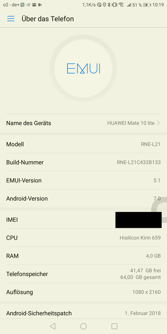

Da stimmt irgendetwas nicht, du scheinst damit der einzige zu sein, der mit der B130 den Patch von Februar zu haben scheint.
Entweder hattest du das Update schon und es zeigt noch die vorhergehende Version an oder es ist eine spezielle Version der B130.

@ Alle
So sieht es zur Zeit auf meinem Mate 10 lite aus:
