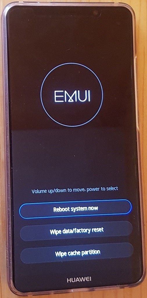

Mit dem Taschenmodus habe ich keine Probleme, aber mein Akku ist lang nicht mehr so leistungsstark. Komme nur noch über einen Tag
Mach mal "Wipe Cache", und ruhig zwei oder dreimal.
Danke für die schnelle Antwort :)
Kann ich irgendwie nicht, habe nur die Optionen "download/recovery" "reboot" und "shutdown"
Das Package zum Download failed aber immer
Handy ausschalten. Augenblick warten, dann äußeres Ende der lauter Taste und die Ein Taste gleichzeitig drücken. Warten bis der Huawei Schriftzug verschwunden ist und beide Tasten sofort loslassen. Es sieht dann wie auf dem Bild aus. Mit der Laut/Leise Taste rauf und runter bewegen. Und mit der Ein/Aus Taste jeweils bestätigen.
Bei mir hat es dann nach einem Tag wieder normalen Akku Verbrauch gehabt.
@Vanboly
Ohne Kabel!
Reaktionen: Der Nischo
Hatte es am Ladegerät, probiere es gleich mal ohne, vielen dank :)
