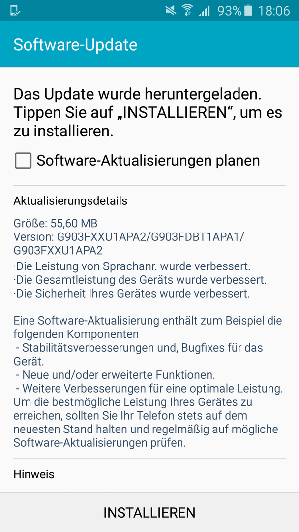

Ein Update bringt immer eine Verbesserung. (s.Screenshot)
Auch wenn ihr das nicht glaubt.
Samsung testet das auch bevor das rausgeht.
Klar ist man sauer, wenn was nicht so funktioniert wie es soll.
Ist doch beim PC genau so. :biggrin:
Beim flashen ist alles auf einander abgestimmt, wenn in dem Prozess, sei es nur eine Datei die fehlerhaft durch ein Antivirenprogramm heruntergeladen wurde und schon gibt es Probleme.
Das ist nur eine Sache von vielen.
Dazu zählt auch Antiviren App auf dem Handy.
