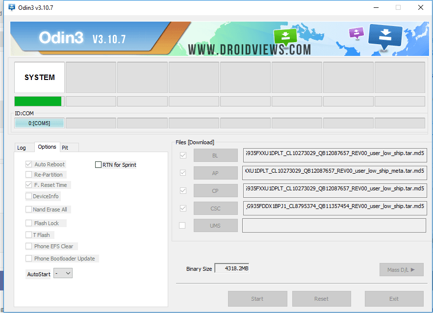

Hallo Gemeinde, nach langer Zeit habe ich mich auch mal wieder Versucht und schon ein Problem....Ich habe auf mein S7 edge jetzt nach Anleitung versucht die BTU mit home_csc der letzten 6.0.1 mit CSC ddx zu Flashen da ich W-Lan Call brauche....Jetzt folgendes Problem seit ca. 20 Minuten geht es im Download Modus nicht mehr weiter ich traue mich aber nicht einfach das edge vom USB ab zu Ziehen (habe auch bei Re-Partition den Haken entfernt)...Was kann ich jetzt machen???
Wieso installierst du nicht die letzte DBT und danach die BTU OXA? WLAN Call und VoLTE alles vorhanden. Die neueste Odin Version benutzen, dann läuft es auch sauber durch.
hier mal noch ein Bild
Wo bleibt es denn stehen? Eventuell hast du die falsche Odin Version benutzt...
Das ist hier aber auch eigentlich der falsche Thread dafür, nur mal so nebenbei.

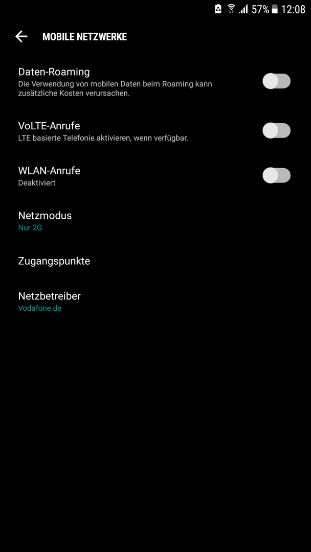

Und Wlan-Calling funktioniert auch mit der "BTU"

@cappuccino500 Danke für deine Antwort, wusste ich jetzt nicht da ich nur Beiträge gefunden hab mit " Home CSC benutzen......Aber damit hab ich immer noch das Problem, Kann ich einfach das USB Kabel abziehen und noch mal neu machen (nicht das ich dann einen Briefbeschwerer habe)
Das liegt an der alten Odin Version wie oben geschrieben. Neue herunterladen und nochmal flashen.
@saarfuchs
Ja kannst du hatte das gleiche Problem.
Solang du in den Download Modus kommst kannst du erneut flashen.
@KuestOne Sorry mit dem Falschen Tread, aber die Panik war zu Groß..... Hab nen Screen geschickt wo es derzeit hängt
@saarfuchs
Zieh es ab und nimm die Odin Version die im ersten Post hier verlinkt ist.
Reaktionen: saarfuchs
Da kommt der Kreislauf in Schwung :D
@cappuccino500 und wie, bin richtig am Schwitzen :biggrin: .......@cappuccino500 abgezogen hab ich es aber ich bekomme das Gerät nicht ausgeschaltet um erneut in den Download Modus zu kommen :confused2:
Lang auf Lautstärke leiser und gleichzeitig am Powerknopf bleiben. Dann bootet das Gerät neu.
@cappuccino500 hab es mal soweit das ich das Ausrufe Zeichen habe, werde mich jetzt mal in ruhe versuchen weiter durch zu lesen und es noch mal Versuchen....Ein dickes Danke an alle Unterstützer :thumbsup:
