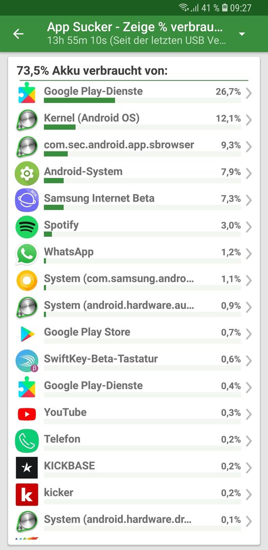

Habe hohen Google play service Akku drain. Was kann ich tun?
GSam Labs - Battery Monitor - Exportiere Daten Google Play-Dienste 21.12.2017 09:27:53 Nutzung Details CPU Nutzung:2h 31m 11s CPU Nutzung (Nur Hintergrund):2h 31m 8s Aktiv halten:1m 3s Zahl der Wake Locks:218 Zahl, wie oft das Gerät geweckt wurde:146 Bytes gesendet:769,01 KB Bytes empfangen:4,84 MB LSM6DSL Acceleration Sensor:24s (12) SAMSUNG Significant Motion Sensor:0s (3) App UID:10025 Wakelock Details 58,2s(1)wake:com.google.android.gms/.auth.account.be.accountstate.LoginAccountsChangedIntentService 2,5s(40)*net_scheduler* 1,0s(13)*alarm* 0,6s(60)GCoreFlp 0,4s(57)NlpWakeLock 0,2s(12)GCM_READ 0,1s(12)GCM_HB_ALARM 0,1s(1)Icing 0,1s(2)wake:com.google.android.gms/com.google.android.libraries.social.mediamonitor.MediaMonitorIntentService 0,1s(7)CMWakeLock 0,0s(1)GmsDownloadIntentOp 0,0s(2)wake:com.google.android.gms/com.google.android.libraries.social.account.refresh.receiver.AccountsChangedService 0,0s(2)GmsChimeraWakelockManager 0,0s(1)*job*/com.google.android.gms.drive.sync/com.google/eM_ADDR:android 0,0s(1)*job*/com.android.contacts.metadata/com.google/eM_ADDR:android 0,0s(1)*sync*/com.android.contacts.metadata/com.google/eM_ADDR 0,0s(1)*sync*/com.google.android.gms.drive.sync/com.google/eM_ADDR 0,0s(1)*job*/com.google.android.gms.fitness/com.google/eM_ADDR:android 0,0s(1)Analytics WakeLock 0,0s(2)Wakeful StateMachine: GeofencerStateMachine Einbezogene Pakete Google Play-Dienste Google Backup-Transferdienst Google-Dienste-Framework Einbezogene Prozesse com.google.android.gms.persistent com.google.android.gms:car com.google.android.gms.unstable com.google.android.gms.ui com.google.android.gms *wakelock* com.google.android.webview:sandboxed_process0 com.google.process.gapps

@bounty88
Den Speicher der Play Dienste löschen und einmal neu starten sollte schon reichen.
Reaktionen: bounty88
@Taba
Habe ich jetzt mal versucht. Bekomme auch hin und wieder Meldung von System, das der Dienst viel Akku verbraucht und beendet wird. Merkwürdig das ganze.
Bei mir verursachen die Play Dienste gemäß GSam zwischen 0,7 und 1,5% in der Verbraucherliste. Wenn sich die Dienste (nur ein)mal aufgehängt haben - das kann passieren.
@bounty88
wilduck schrieb:
Nun zur Frage, benutzt ihr in der Beta auch Apps wie Forcedoze oder Gsam Battery ? Mit den jeweiligen adb Zusatzrechten?
bounty88 schrieb:
Ja nutze beides ohne Probleme
Vielleicht mal ForceDoze weglassen und schauen wie sich die Play Dienste dann verhalten?
