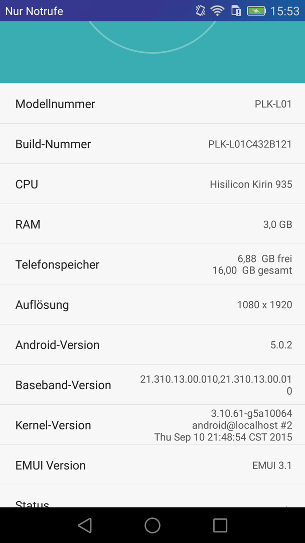

Poste mal ein Scrennshot vom Einstellungen/Über das Telefon, um zu schauen, was für eine Firmware du genau drauf hast.
Bitte.
Achso, mir fällt gerade ein, dass ich lediglich die Entwickleroptionen aktiviert habe und darin USB Debugging.
dload Ordner auf SD-Card
Deaktivier mal usb debugging und starte das Update ohne irgendetwas angeschlossen zu haben.
dload Ordner auf SD Karte wird von Huawei empfohlen.
Eure Ratschläge haben nicht geholfen, habe sogar die kompletten Entwickleroptionen deaktiviert.
Habe aber den Fehler gefunden. Das Honor 7 habe ich erst seit gestern, also habe ich es erstmal angefangen einzurichten und nutze noch Nexus 5. Deswegen habe ich auch keine SIM Karte im Honor 7. Jetzt habe ich eine SIM Karte rein und siehe da ich bekomme das OTA für B170 angezeigt und gerade wurde es erfolgreich geflasht. Auf die Idee wäre ich nie gekommen, dass es an der fehlenden SIM Karte liegen kann.
Danke für eure Ratschläge.
