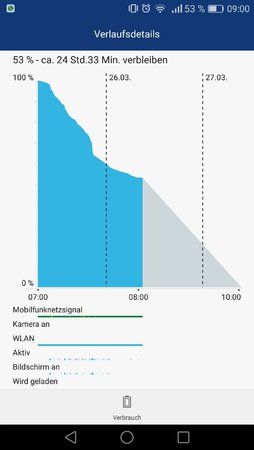

Nexus-Fan schrieb:
Eben auf xda gelesen:
"Battery drain overnight was much higher than before - 15% vs 5% on B320 with Android OS the main culprit. "
Kann das jmd bestätigen?
Ist bei mir ca gleich geblieben. Hab über Nacht in bisschen mehr als 8 Stunden ca 5-6% verloren.
Reaktionen: Nexus-Fan
