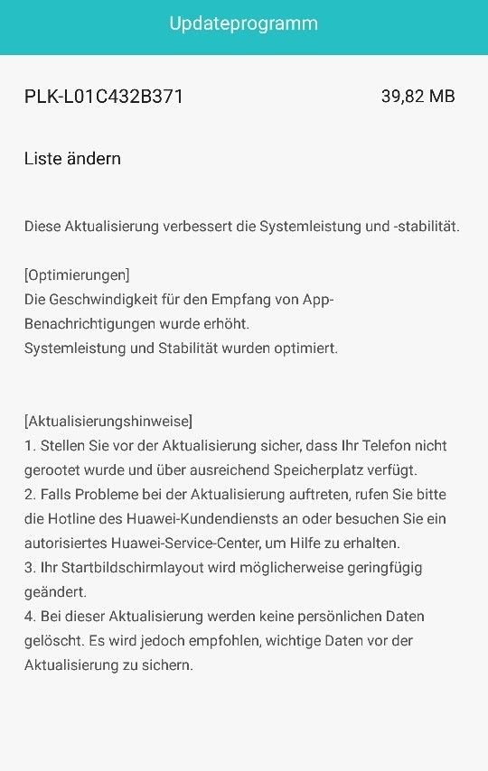

@matze6989 Original B370 Stock nur Lok. Update frei geschalten. Zieh mir gerade die Full

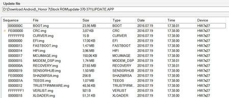

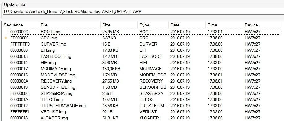

Ich habe mir die update.zip mal angeschaut und - leider - passiert bei dem Update mehr als mir lieb ist.
Über die integriete UPDATE.APP werden u. a. folgende Partitionen "angefasst" / überschrieben:
  • boot
  • fastboot
  • recovery
  • efi
Zudem werden über die "klassischen" Update.zip-Mechanismen noch die Partitionen
  • cust
  • system
gepatcht.
Damit werden alle wesentlichen Komponenten der Firmware aktualisiert - war wohl nix mit ein paar kleineren Patches :crying: ... damit kann ich mit der konfigurierbaren ROM-Version, die ich für die B370 fast fertig habe, wieder fast bei Null anfangen. Ob ich mir das antue, weiß ich ehrlich gesagt noch nicht.

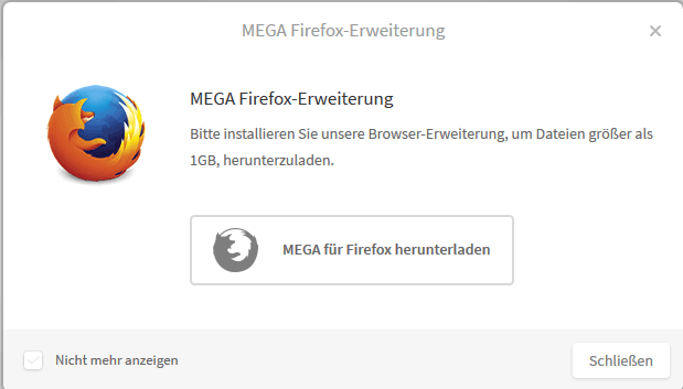

taiman23 schrieb:
Danke für die Links. Leider kann ich bei Mega keine Datei > 1GB downloaden :(.
Hast du evtl. noch eine andere Quelle?

t-ryder schrieb:
Hm, warum geht das bei dir nicht
Es kommt eine Meldung, dass bei Dateien ab 1GB das Mega-Plugin installiert werden muss. Was ich aber nicht tun werde.
Achso... lad es doch über einen anderen Browser. Mit z.B. chrome gibt es den Quatsch nicht.
@aoii Verwende mal nen vernünftigen Browser wie Chrome z.B. da funkt das.
Reaktionen: aoii
