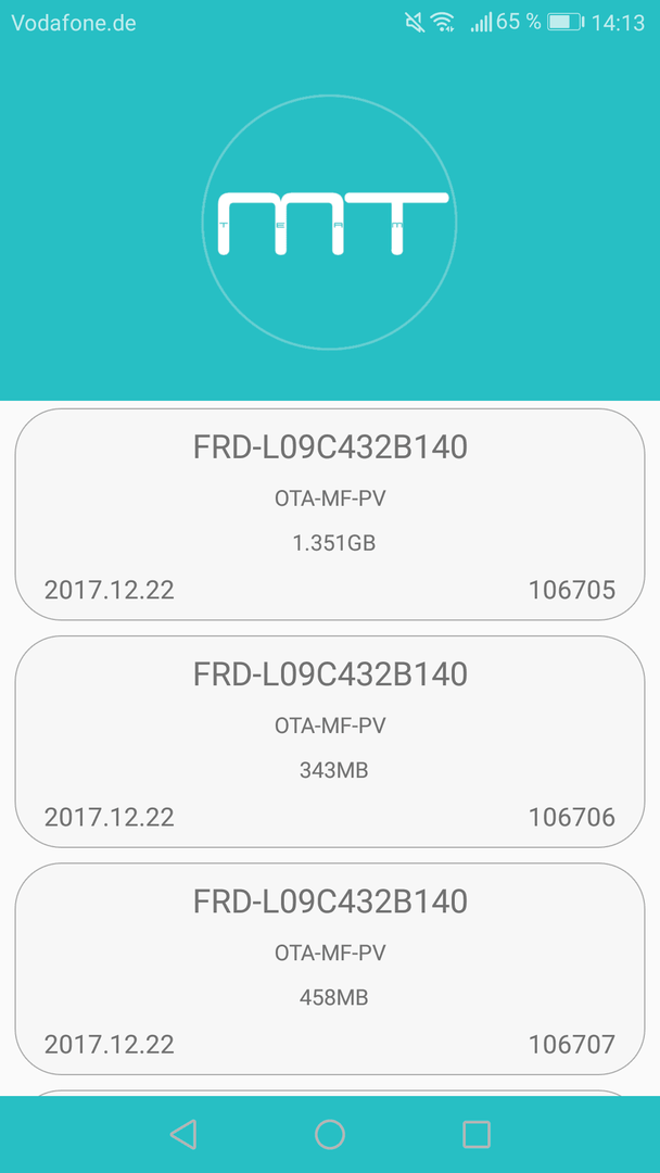

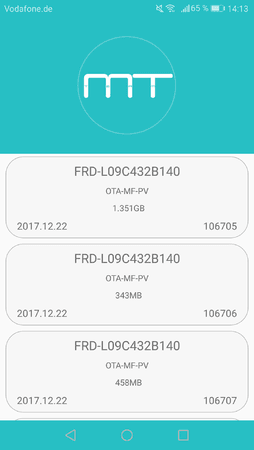

Ich hänge noch bei der B394.. und es gibt schon die B140??
B140 scheint von der Dateigröße eine Android 6 EMUI 4 Version zu sein mit aktuellen Sicherheitspatches.

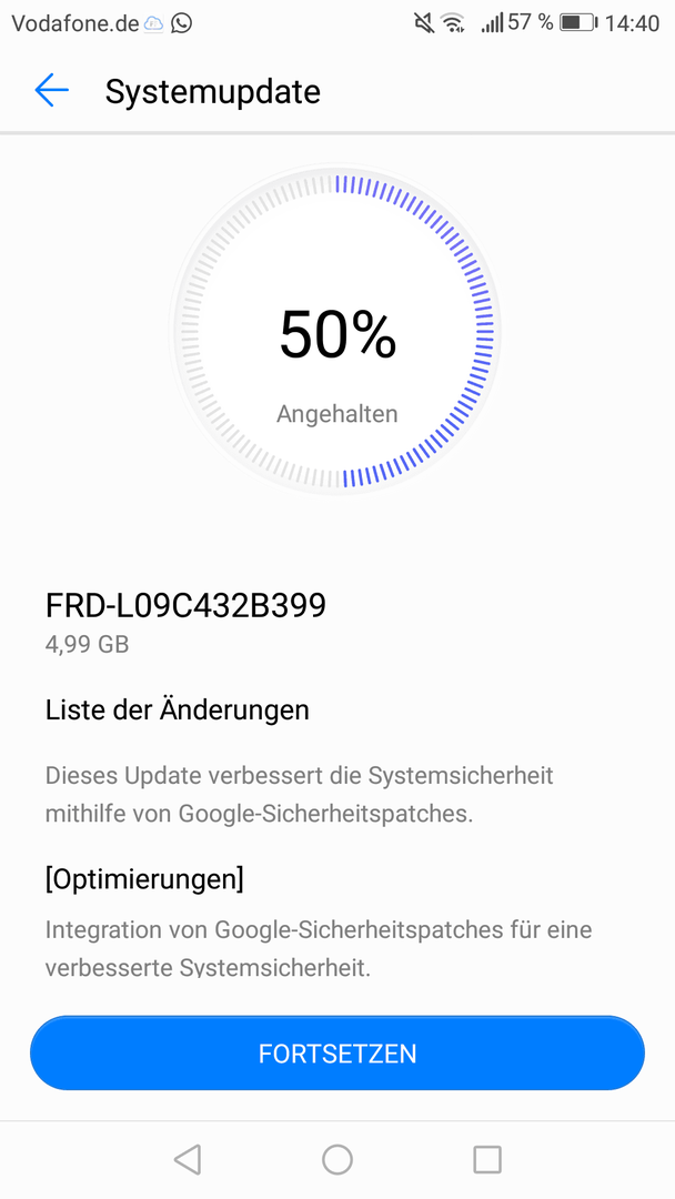

Ich habe gerade die Full ota MF Datei runtergeladen und als der Download abgeschlossen war kam die Nachricht es sei ein zweiter Patch verfügbar.
Jetzt bin ich bei 50% und soll 4,99GB downloaden. Soll ich das abbrechen oder machen ? Danke und mfg
[doublepost=1514989673,1514986970][/doublepost]Update:
Der wollte mir die Dateien einfach 2mal andrehen - habe das also bei 50% gelassen.
Die ZIP Dateien sind im Ordner "HwOUC" gespeichert.
399 ist erfolgreich installiert, danke für deine Anleitung :)
