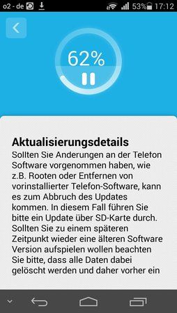

Außerdem: Ich bin unsicher, weil ich gerootet habe, siehe Screenshot:
edit: Das Update von B510 lief durch trotz root. Root ist erhalten.

Ich habe auch eine Benachrichtigung über das OTA bekommen. Mein P6 ist gerootet, die Installation via OTA wurde gerade abgebrochen. Scheint wirklich nicht zu gehen. :huh:
edit :
Ich habe das Handy entrootet, immer noch das gleiche Problem. Update bricht bei der Installation ab.
Aktuelle Firmware: B512

hast du vielleicht den lautstärke hack oder den operator hack angewendet?
Bei OTA wird eine vollständige Vor Version vorausgesetzt, da bei OTA nur neue Dateien eingespielt werden.
D. H. alle Veränderungen an Systemdateien müssen rückgängig gemacht werden.
Danke für die Hinweise! Ja, ich habe die beiden Hacks angewandt. Ich werde es wieder ändern und erneut berichten.

Also ich habe folgendes gemacht nachdem mein gerootetes P6 das update nicht wollte:
Alles gesichert, die B512 neu installiert, die Sicherung zurück gespielt, das OTA B520 update gemacht, mit RootGenius per one klick neu gerootet und dann noch mit "SDFix KitKat Writable MicroSD" den Zugang zur SD Karte gemacht damit ich meine Navi Sodtware auf der SD Karte laufen lassen kann. Alles ging ohne Probleme.
Gefühlt reagiert das Display schneller beim berühren, sonst habe ich noch nichts bemerkt.
Ich hatte mein P6 (B512) mit twrp gerootet. Damit das OTA durchlief hatte ich aus der B512 Installations-Rom die recovery.img und boot.img extrahiert und damit per Fastboot twrp entfernt.
Dann habe ich meine umbenannten Dateien für Start- und Kamera-Sound wieder zurück benannt.
Das OTA lief danach problemlos durch. Anschließend war sogar noch root eingerichtet :).
