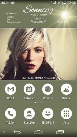

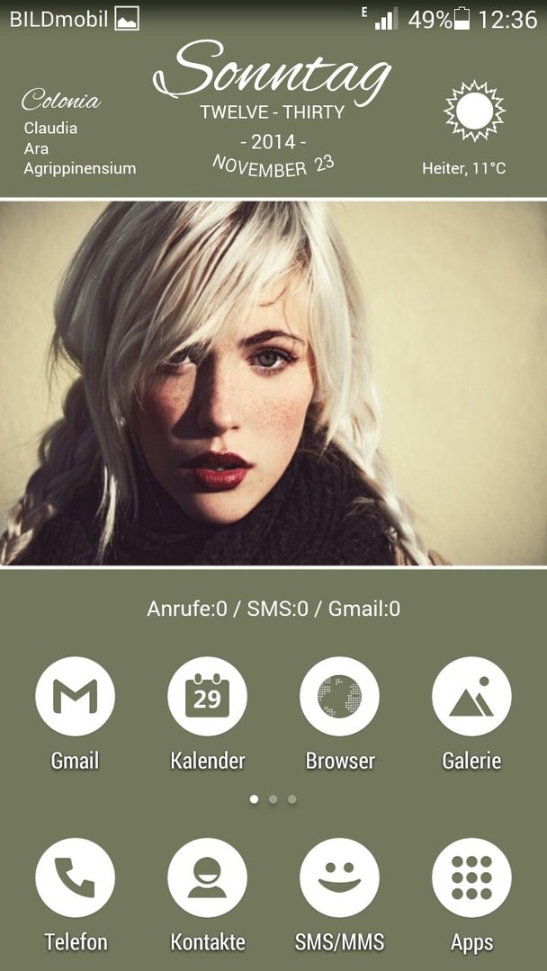

geht auch nehme mal an du meinst das mit der sicherungsdatei,also bei der einspielung der sicherheitsdatei kommt eine meldung das diese nicht kompatibel ist ,aber habe es trotzdem gemacht siehe bilder
habe kein root um dieses nochmals zu betonen

habe da nix abgeändert,habe alles so gelassen wie es ist,das einzigste was kommen wird ist das diese nicht mit dem telefon kompatibel ist,habe es einfach ignoriert und es funzt
