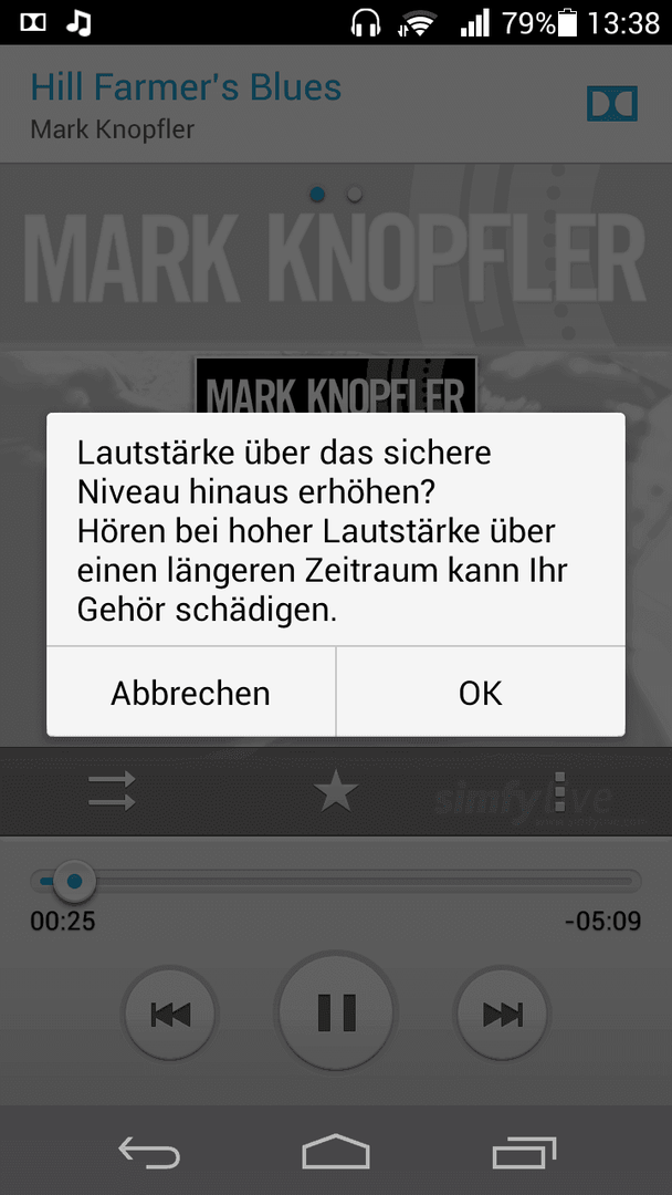

@burner8:
hast Du die Änderung der Lautstärke getestet?
ich kann keinen Unterschied zwischen B114 und B118 feststellen.
Bei mir kommt zwar der Warnhinweis, aber eine höhere Lautstärke kann ich nicht feststellen.

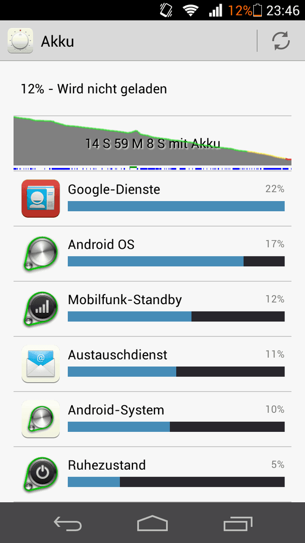

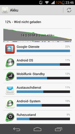

ich bin zuvor von der B114 zurück auf die B112, da bei der 114 die Push-Notifications bei mir nicht mehr funktionierten. B112 war das WLAN aber grottig (ständig Abbrüche oder keine Verbindung möglich). Jetzt bin ich von B112 auf die B118 und kann zumindest sagen, dass die WLAN-Abbrüche und Push-Notifications funktionieren, allerdings ist der Akku-Verbrauch merklich höher. Hab mal nen Screenshot beigefügt... sieht das bei euch unter der 118 auch so aus?

@digitdia
Die anderen Screenshots habe ich ja gesehen. Mich beunruhigt eher die Tatsache, dass ich nach so kurzer Zeit nur noch so wenig Akku habe und die Google-Dienste ~25% davon ausmachen. Das habe ich bisher bei keinem anderen gesehen.
@der_nickel:
Schau dir mal an, welche Google-Dienste du alle aktiv hast, und welche du davon evtl. überhaupt brauchst.
Meistens sind das irgendwelche Synchronisierungen oder Standortdienste.
Zum Beispiel Anwendungen wie Google Play Books oder Google Play Music, deaktivieren wenn man das nicht braucht.

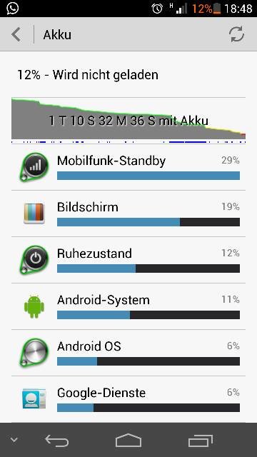

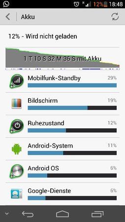

@der-Nickel: Hallo, entgegen der langläufigen Meinung hier im Thread, auch ich habe den Eindruck, dass sich mit der 118 die Akku Laufzeit merklich verkürzt hat. Heute morgen 06:00 vom Netz genommen, um 08:00 waren schon 4 % weg ohne das ich einmal aufs Display geguckt, respektive das Handy genutzt hatte.Iich deaktiviere jetzt nach und nach die Apps die weit oben im Verbrauch stehen und gucke dann wie es sich auswirkt...direkten Vergleich hab ich leider nicht. Jetzt ist das Handy 12 Std. vom Netzt 75 % Rest. WLAN ab 09:00 permanent an, ein paar Whats App Nachrichten 2 Gespräche, kurz gesurft. Tja ist das jetzt gut oder schlecht? Naja ich lass die 118 erstmal drauf

Hier mal mein Ergebnis.
Android OS ist ein wenig höher als mit B114.
W-Lan bis jetzt zweimal abgebrochen.
Ansonsten rennt die FW wirklich gut.
@freagle77: Bei Nutzung des W-Lan ist immer ein höherer Akkuverbrauch gegeben.
