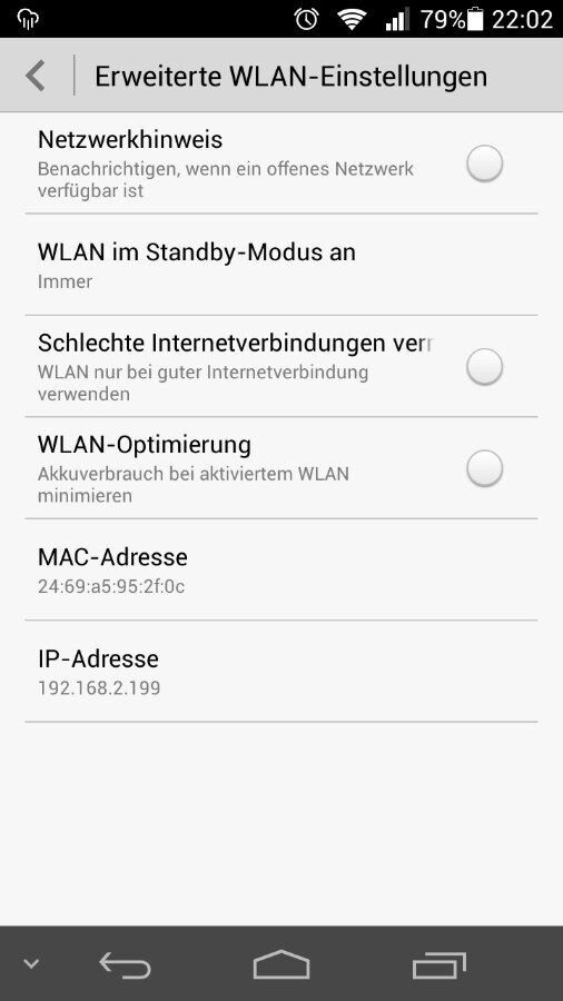

Seit heute nachmittag B119 drauf, seitdem zweimal WLAN-Abbruch!! Das gibt wohl nix mehr...! Hoffe, dass nächstes Jahr ne komplett neue Firmware auf Basis von A4.4 kommt und sowas dann behoben wird....
Gesendet von meinem HUAWEI P6-U06 mit der Android-Hilfe.de App
Ston, hast du's auch so? (Bild) Das sind meine Einstellungen, habe keine Probleme noch damit.
Hab WLAN Optimierung an, meinst du es liegt daran?
Mach sie mal aus, in einem anderen Thread hatte das n paar Leuten auf anderen Firmwares geholfen.
