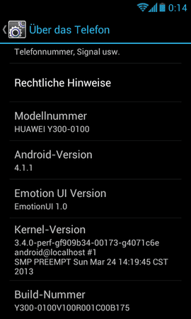

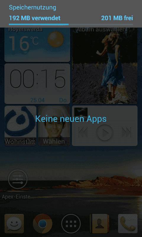

Keine Ahnung, was du gemacht hast... es geht. O2 Handy ohne root.
Achtung, Stock Android Bootanimation und "nackte" EmotionUI (also keine angelegten Ordner oder Widgets) Ich hab mir ma Apex installiert und bin soweit zufrieden.

@otti17:
Ist der RAM-Verbrauch gesunken? Sieht zumindest so aus lt. deinem 2. Screenshot.
