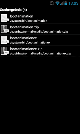

Habe mal suche gestartet mit datei browser und der hat folgendes gefunden.
Da die unter cust/Hw/normal/media die orginal (die vom orginal handy)
und unter system/bin/sind 2 datein die Bootanimation.. heißen.
Da ich nicht den plan habe für was die gut sind tippe ich mal auf steuerdatein die das frame.apk zum abspielen antreibt :biggrin:
