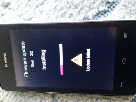

Hm kriege die firmware ( Huawei Y300-0100 Android 4.1 V100R001C00B176.rar ) nicht auf gespielt :(
3mal versucht und immer im2/2 schritt update failed
wie siehts bei euch aus ??

Hmmm, also Thorson's Firmware kann ich nicht installieren, Update failed :( Bin auf der Generic Firmware. Hab auch schon extra das Stock B176 Recovery geflasht und n forced Update gestartet (Vol+ & Vol- & Power gleichzeitig) aber ohne Erfolg. Da warte ich mal auf minotaurus seinen Upload.
Hmmm das ist komisch. Zur Info: Ich bin von 174 auf 176 gegangen.
EDIT: Habt Ihr mal versucht über die Update Funktion innerhalb eures Telefons zu updaten? Also Einstellungen -> Über das Telefon -> Systemaktualisierung -> Per SD-Karte aktualisieren
Wenn ich ehrlich bin, weiß ich nicht mehr ob ich das nicht auch so gemacht habe, hatte da ca. 27 Promille im Kopf.

Huawei Y300-0100 Android 4.1 V100R001C00B176.rar << diese läst sich nicht auf mein o2 huawei y300 aufspielen
