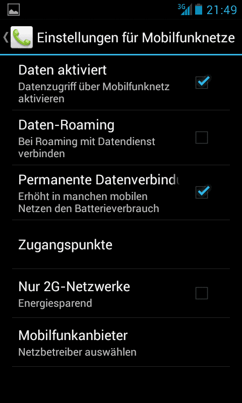

Endlich Feierabend... :smile: Also die Leiste ist in der Tat weg (Benachrichtigungsleiste mit den ganzen Schaltern) aber 3G geht. Hab erst ne Netzclub-Karte getestet und da habe ich gesehen, dass kein APN definiert war. Mit Google Hilfe dann einen erstellt und es ging. Danach ne Congstar-Karte probiert und die hat den APN gleich mit gebracht.
Für alle anderen... wartet ruhig mit der Firmware. Sehe hier keinen großen Vorteil gegenüber der originalen Firmware. Beim Firmwareupdate werden auf der SD-Card keine persönlichen Daten gelöscht. Das Y300 wird aber einem Werksreset ausgesetzt und das heißt alles zurück auf Urzustand ohne vorher installierte Apps (also alle Benutzer Apps + Apps-Daten futsch). Ansonsten wirklich nackige EmotionUI ohne vordefinierte Designs (können danach aber gewählt werden). HomeScreens und Ordner müssen selbst erstellt werden. Die Widgets dazu sind alle vorhanden.

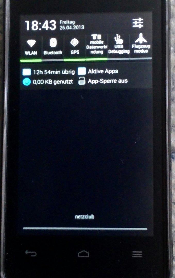

Henry2o1o schrieb:
die ober Leiste Wlan, Daten, Sync, Bluetooth etc wird nicht angzeigt
Wlan geht, Daten geht nicht? :cursing:
:scared: bei mir auch nach aufspiele des updates..... root rechte waren auch weg trotz rootkepper..... selbst unter root bekomme ich die benachritigungs einstellungen eingeschaltet :mad2:
hat schon jemand einen weg gefunden die benachrichtigungs leiste mit wlan ,gps usw wieder sichtbar zu machen ??
Kann das sein das die apk von der benarichtigungs leiste fehlt (irgend wie war mir so als ob da mal eine sage mal app instelliert war) nur igendwie fehlt das oder täusche ich da ?
greetz andy
Die ganzen Schalter in der Leiste sind Bestandteil des Frameworks. Und das wurde durch die Generic Firmware ersetzt. Die Leiste kann man sich aber durch eine App ausm Playstore wieder herstellen. Weiß grad nicht, wie die hieß, aber die war schon Thema hier im Y300 Thread.
tapped from U8836D
Reaktionen: andyw890i
tapped from U8836D
Ah kann mann das irgend wie wieder einbinden ??
Habe gesucht und diese lösung gefunden ( Top gefällt mir :love: )
Syrabane schrieb:
Mit der App "Widgetsoid" kann man eine ähnliche Energiesteuerung in der Benachrichtigungsleiste realisieren.
<<das stimmt würde gerne sreccn machen nur funtz irgend wie auch nicht mehr :cursing:
greetz andy
Das Steuerungswidget in der Benachrichtigungsleiste fehlt wahrscheinlich deswegen, weil in der Firmware keine zweite update.app in einem Ordner "vendor" vorhanden ist. Normalerweise sind das bei Huawei immer zwei update.app die geflasht werden wollen. Die große update.app ist die ganze Firmware, die kleine update.app in dem Ordner Vendor sind noch solche Spezialsachen wie das Steuerungswidget.
Ich weiß nicht, ob es Sinn macht, aber vlt kann ja jemand ma mit root und originaler Firmware die framework-res.apk und die systemui.apk online stellen. Vlt probiere ich ma was.
tapped from U8836D
Reaktionen: andyw890i und Hen Ry
