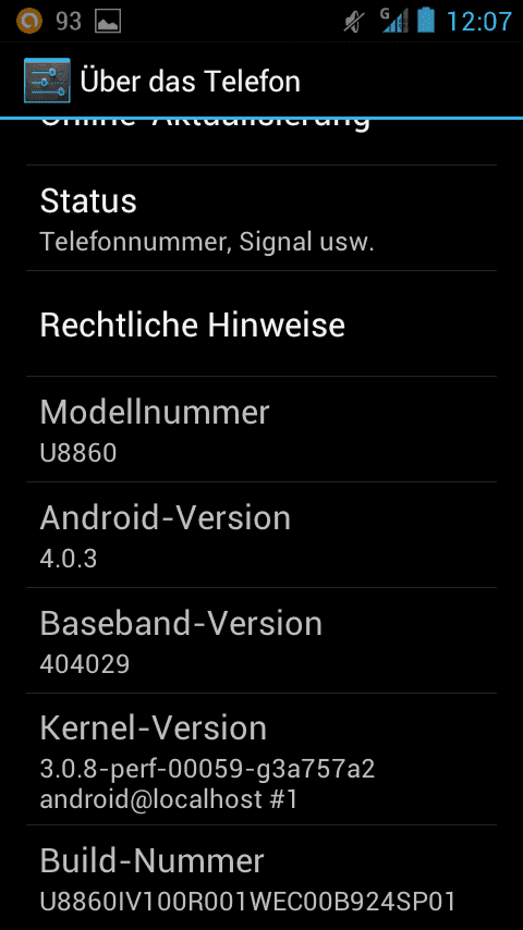

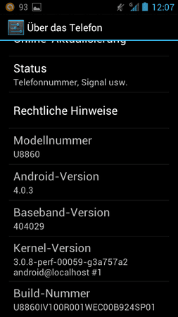

Umstieg von B 924 ICS auf B 927
Einrichten der B927
Den Ordner dload in das Grundverzeichnis der microSD-Karte legen.( interne SD oder externe SD) ?
Habe mich soweit an die Anleitung gehalten, so wie ich das verstehe, komme aber nicht in den Recovery-Modus mit POWER + LAUTER + LEISER.
Fast Boot ein oder aus ?
UBS-Debugging ein, das heißt auch das die USB-Verbindung die ganze Zeit zum PC bestehen bleibt.
Viele Fragen eines Newbie
dload auf die externe microSD-Karte legen.
Fastboot aus, sonst kommst du nicht ins Recovery oder mach einen Neustart, danach fährt das Gerät auch richtig runter. Was genau willst du mit USB-Debugging machen?

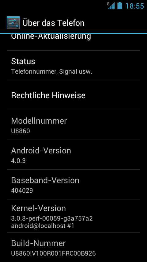

@reraiseace
Habe immer noch den 59 Kernel da ist wohl was schief gelaufen.

@reraiseace
"Den alten dload Ordner leeren. und die Dateien des Vendor-Update dort rein. Und gehst wie vorher auch vor.
Anschließend machst du mit dem Punkt Update für die B927 FRZ einspielen weiter."
Das mit dem Vendor-Update läuft bei mir nicht durch, wahrscheinlich weil ich schon die andere Schritte aus geführt habe.
