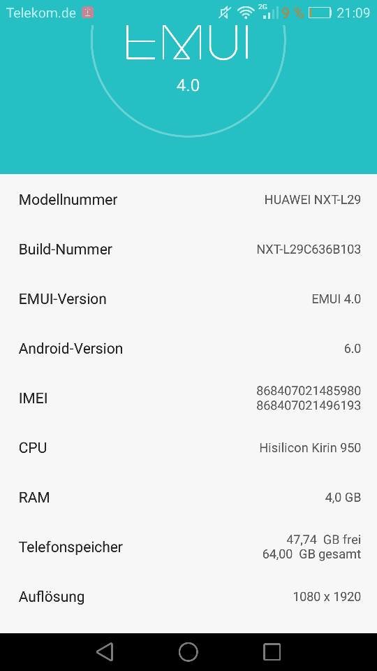

Hi zusammen, habe ein internationales mate 8 64 gb braun . Welche firmware kann ich auf meines flashen? Vielen dank für die hilfe

Wirklich international ist es nicht, ist eins für den Asiatischen (Mittlerer Osten) gedachtes gerät. das Internationale hat die C900 und nicht C636.
Aber schau mal hier, da geht es weiter! Huawei Mate 8 NXT-L29 Updaten?
Vielen dank für die schnelle hilfe
