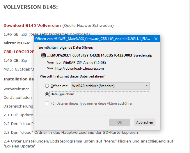

So jetzt check ich gar nix mehr ich bin jetzt auf der seite die ihr mir gesagt habt und will die full B145 downloaden um sie wie beschrieben über meine cust003 zu flashen und jetzt guckt mal was da als endung bei der zip steht
Was soll da jetzt nicht passen? Schweden? Das passt schon. Schweden verwendet die selbe Version wie bei uns ;)
Ne nicht Schweden Da steht wieder cust 003 als endung die hab ich aber ja drauf
Ja, ist ja noch besser. Dann passt die Cust :)
Die FW-Bezeichnung der schwedischen Huawei-Seite entspricht nicht den Konventionen, die normal bei Huawei üblich sind:
Gerätebezeichnung:CRR-L09, CUST: C432, Build: B145
Normal täte die dann also heißen CRR-L09C432B45
Bei den Einstellungen steht dann unter " Über das Telefon"> Build-Nummer auch genau dies: CRR-L09C432B145
Ganz unten bei "Angepasste Version" steht dann CUSTC432D... und dann eine Unterversion, die variieren kann.
Das hat Schweden irgendwie ineinandergeschmissen.
Danke für die Erklärung heißt das ,das es egal ist das da bei mir jetzt angepasste Version cust003 steht. Ich habe den Beitrag geändert weil sein Inhalt falsch verstanden werden könnte .
Genau das heißt es, ja. :) Die eigendliche CUST ist die C432.
