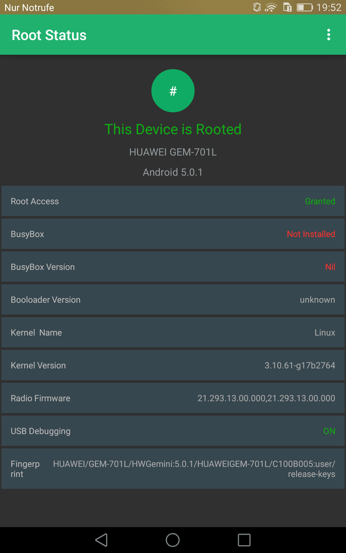

wotzefak80 schrieb:
Hmm naja, wenn es so ist wie @Pianoralf
Aber wie gesagt, mir ist es eigentlich egal welche Android Version ich habe. Es soll nur keine Sicherheitslücken haben und es sollen möglichst alle Apps laufen.
Das Einzige was mir jetzt noch fehlt, ist Xposed Framework, damit ich auch auf Youtube (App) die Werbung verbannen kann. (ist ja schrecklich)
@Pianoralf Habe ich eine Chance mit meiner aktuellen Version Xposed Framework zu installieren oder geht das nur in Kombination mit einer Custom Rom ?.
Das hier keine Mißverständnisse entstehen:
Weitermachen mußt du nur, falls du Xposed zwingend haben möchtest, weil dafür mind. die 5.1.1 erforderlich ist
Ich meine von AJ mal gelesen zu haben, dass es auch nur mit einem Umflash auf 703 funktioniert
Reaktionen: wotzefak80
