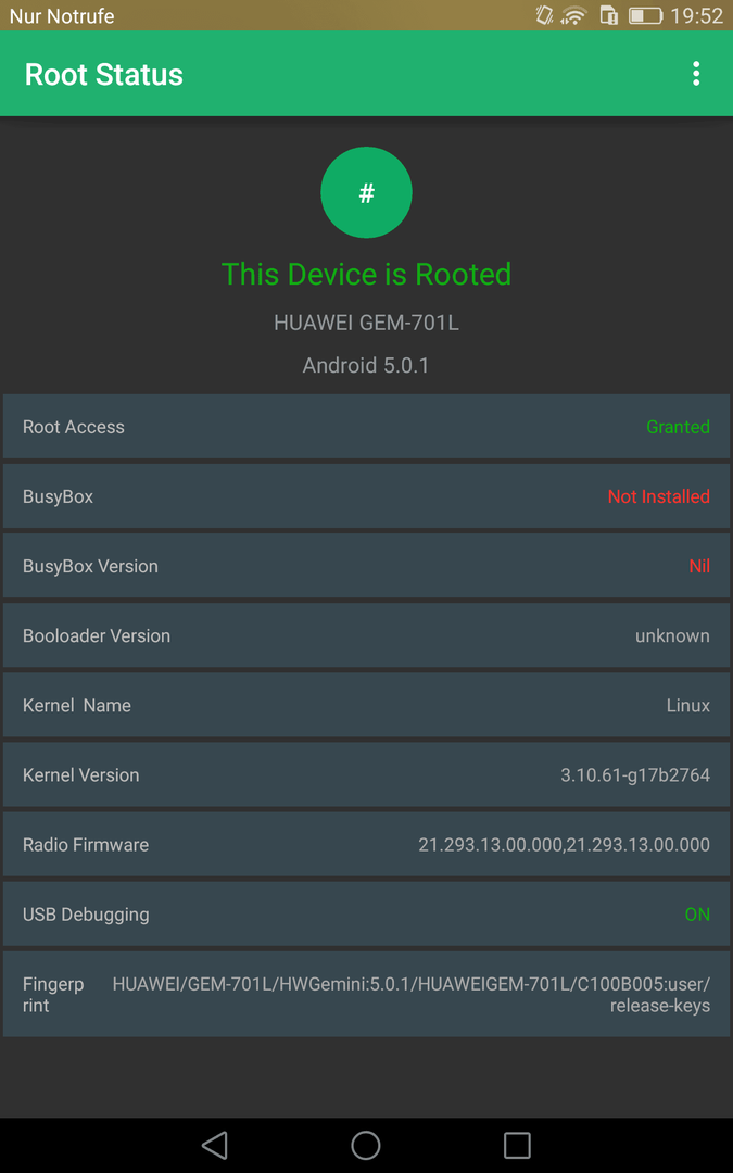

Ich bin der Anleitung auf Seite 1 gefolgt. Das Phablet ist unlocked und TWRP 5.0 (englisch) ist geflasht.(Habe es zwischenzeitlich selbst gefunden)
Jetzt habe ich versucht die superuser apk aus dem Playstore zu benutzen. Die sagt mir aber, dass das Handy nicht gerootet ist.
Laut Anleitung soll ich ja auch die superuser.zip flashen.
Der Link für die superuser.zip funktioniert aber auch nicht auf Seite 1.
Hast du einen Link für die passende superuser.zip zum flashen ?
SuperSU Download <--- diese SU sollte funktionieren. Glaube da spielt die Android Version keine Rolle. Bitte korregieren wenn falsch, aber denke der SU isses egal.

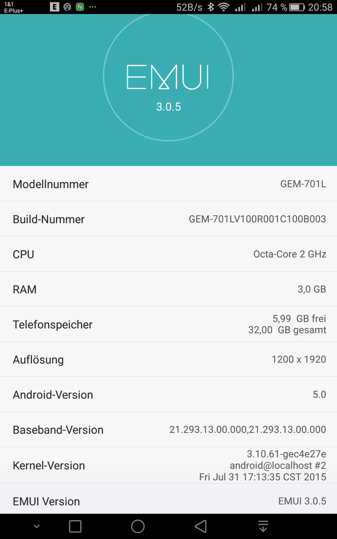

Mich würde das auch auch genauer interessieren ...
magst Du mal den entsprechenden Screenshot senden?
[doublepost=1469041310,1469041253][/doublepost]-> Einstellungen/Über das Telefon...
Hallo kajos01 bei mir auch der gleiche Screenshot, EMUI 3.0.5 und Android 5.0

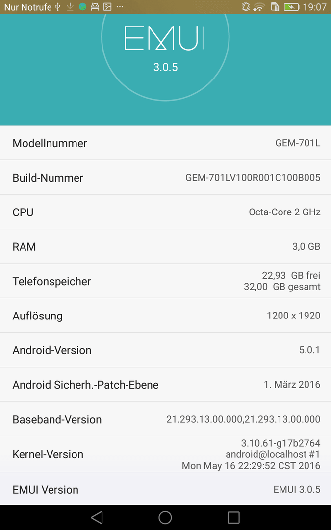

Ich habe das X2 gstern bei Amazon bestellt, heute ist es gekommen und es war von Anfang an 5.0.1 drauf.
Mir fällt auf, daß bei dir @kajos01 der Punkt Android Sicherheitspatch-Ebene fehlt.
Danke für die Links erstmal. Ich werde dann gleich mal die superuser.zip flashen.

Edit: Die Kernel Version scheint bei euch auch eine ältere zu sein.

Tja, die Version B005 scheint nun für neue Geräte ausgeliefert zu werden.
Kleiner Nachteil: Diese lässt sich nach meinen Kenntnisstand nicht als 703 umflashen.
Damit weder auf 5.11 noch auf 6.0 updaten.
