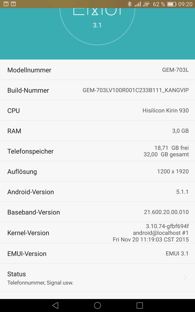

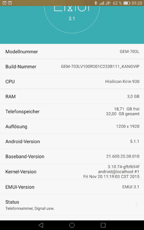

Ach und falls es jemand interessiert: hier ist die Screencopy vom 701L dass auf 703 umgeflashed und auf dem B111kangvip läuft. Lte geht auch noch 45,22 Mbit Download und 22,05 upload. Ob das 800 MHz (bzw auch Band 20 genannt) noch geht kann ich nicht sagen da ich nicht weiss wo so ein Sender bei mir in der Nähe steht.

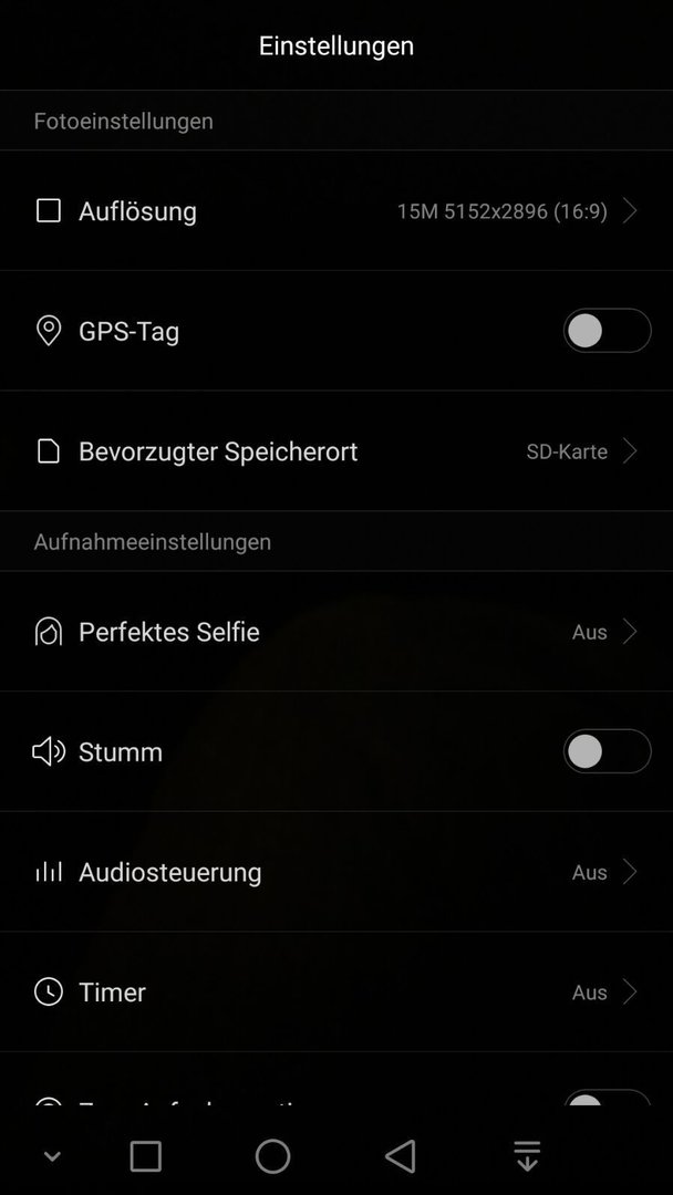

Sag mal, @Pianoralf, kannst Du mal bei der Kamera schauen, ob die in den Einstellungen mit dem 703 Rom so aussieht:
(also mit der Stumm-Funktion?)
Ja das mit der Kamera ist so wie auf dem Screencopy zu sehen. Es ist auch stumm beim fotografieren.
