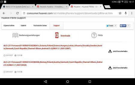

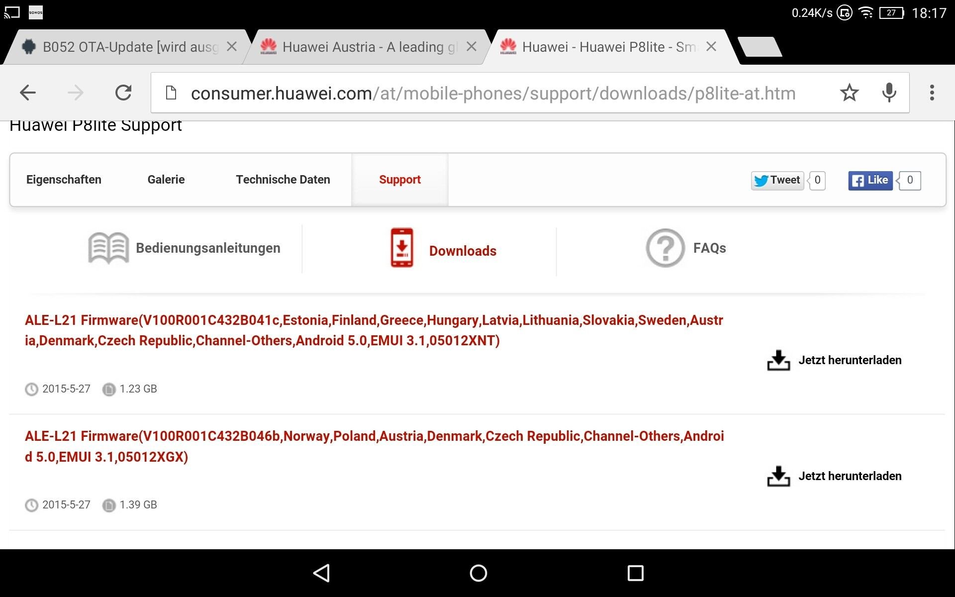

Habt ihr das schon gesehen?
Ist von Huawei.at Leider steht nix von Germany. Traut sich jemand das update aus zu probieren?
Reaktionen: DroidDroid
Das ist nicht die neueste Software, denn diese würde mit B052 enden und nicht mit B046 bzw. B041.
@desertdragonstorm
46b ist doch schon mal was :) Eine österreichische Version ist was anderes als eine chinesische - sollte ja alles Deutsch bleiben.
Abgesehen davon dürfte das P8 lite ohnehin nur passend signierte Updates annehmen, denke ich. 1,4 GB sind schon ne Menge (denke mal, weil es ein Bündel für verschiedene Sprachen ist) - der Download dauert leider noch.

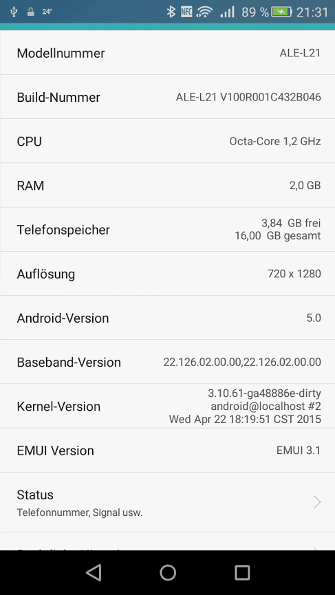

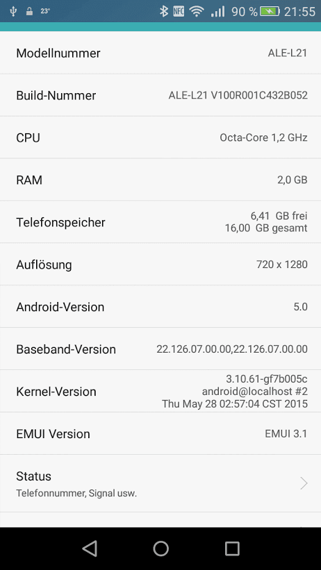

Vorher und nachher:
Gut auch, dass dieser Zusatz "dirty" von der Kernelversion verschwunden ist.
Reaktionen: desertdragonstorm
