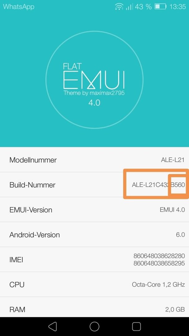

Hallo ich habe jetzt die B560, welche Unterschiede gibt es da zu der B550. Oder war das nur ein Update um ein paar Sicherheitslücken zu schließen.
Mfg Richard

@Richaard1602
Vorrangig Bugfixes wie z. B. die LED Unterstützung bei SMS als auch Android-Sicherheitspatch-Ebene auf 01.04.2016.
Weiterhin wurde der Fehler der doppelten Eingaben beim tippen gefixt.
Weiteres ist mir nicht bekannt, es ist aber auch kein Changelog verfügbar.
Vielleicht ist ja jemandem was aufgefallen und kann ebenso was dazu sagen.
