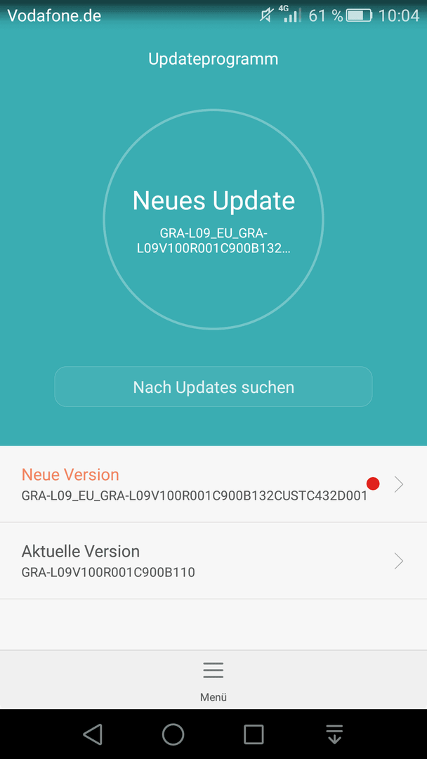

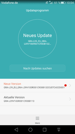

Habe es nach manueller Suche auch angezeigt bekommen. Freie Version.
Reaktionen: avfreak
casimero schrieb:
ja, klasse, jetzt habe ich mit dem Update ne Stunde gewartet, bischen rumgklickt und jetzt ist der Update Hinweiß weg.
Wenn ich nach Updates suche, sagt das P8, daß es auf dem aktuellsten Stand ist.
Mach mal einen Neustart. Dann sollte die Meldung wieder kommen
