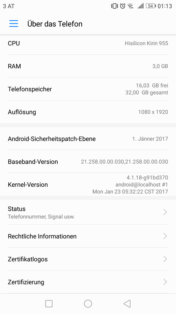

So ich habe mich drüber getraut und habe das Update l19c432b378 aus dem Firmware finder heruntergeladen und installiert. Wurde auch ohne Probleme Installiert nur steht bei mir noch immer c432b360 aber dafür ist der Sicherheitspatch vom Januar und die Kernel version auch vom 23.1.2017
Hmmm jetzt frage ich mich wirklich ob das die 378er version ist. Hats den sonst keiner ausprobiert?

Hat du nach den entpacken zwei Dateien gehabt? Die musst du beide installieren. Sonst wird die die falsche Firmware angezeigt.
Ich habe es über den Firmware finder heruntergeladen, dort enpackt und nach dload verschoben, und mit der Tastenkombination gestartet. Werde mal die zip datei auf den pc kopieren und mal nachschauen ob es eine zweite datei gibt hier am handy sehe ich nur die update.app datei.
Danke für die Info auf jeden Fall mal
Und hast du herausfinden können woran es liegt das bei dir die falsche Version angezeigt wird?
Leider befindet sich keine zweite update datei in der zip datei. Habe aber den gesamten Inhalt aus dem dload ordner genommen und auf die sdkarte verschoben und das flashen gestartet, leider ohne Erfolg. Es wird weiterhin die 360er Version angezeigt.

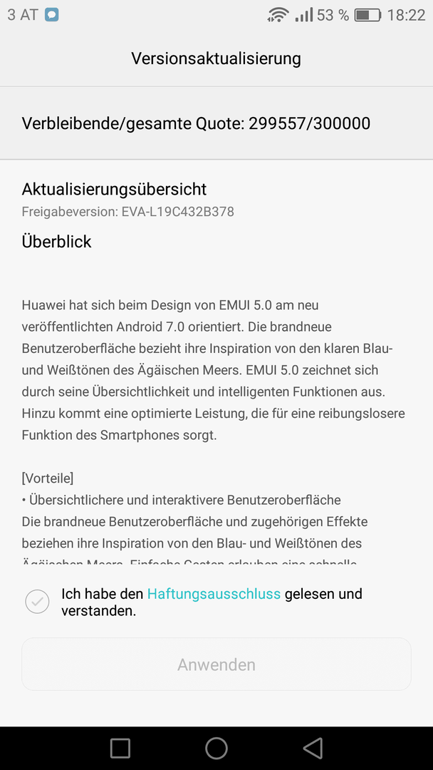

[doublepost=1487435891,1487433877][/doublepost]mache gerade ein rollback auf c432b136. hoffe es klappt alles ;)
[doublepost=1487438934][/doublepost]So nachdem ich die 182er installiert habe, bekam ich die info von hicare das die l19-c432b378 jetzt verfügbar wäre.

So ich schreibe es mal zusammen wie ich auf die 378er Version gekommen bin.
1. Kein Reset gemacht und das Huawei P9 Rollback heruntergeladen auf die SD Karte in den dload Ordner kopiert und geflasht mit + - powertase, danach hatte ich eine seltsame buildnummer nrd90m test-keys
2. Dann habe ich mir die L09-C432B136 heruntergeladen -> enpackt und auf die SD Karte in den dload Ordner kopiert und geflasht mit + - powertase, dann nach dem erst start, ausschalten und mit Powertaste und die + taste gebootet und Wipecache und factory Reset durchgeführt und neu gestartet.
in der Build stand dann korrekt L19-C432B136 drinnen, super hat funktioniert, danke an fenie, aliensmile und oko.
3. Dann habe ich gleich unter Einstellungen -> Software Updates abrufen gemacht und bekam gleich die L19-C432B182 angeboten --> installiert ( dauer ca. 30- 45min) hat alles tadellos funktioniert auch die Buildnummer war korrekt mit L19-C432B182
4. So dann habe ich mich mal bei Huawei ID angemeldet und im Hi Care gleich auf der ersten Seite auf BS Aktualisierung geklickt und bekam gleich die L19- C432B378 angeboten, und habs installiert.
Möchte aber noch dazu sagen das ich vor ein paar tagen die C432B378 vom Firmware Finder installiert hatte aber es stand bei mir weiterhin die C432B360 drinnen, aber der Sicherheitspatch war vom Januar und die Kernel Version vom 23.1.2017
keine Ahnung ob das jetzt vielleicht damit zusammenhängt warum ich die C432B378 offiziell angeboten bekommen habe.
Ob das jetzt bei euch funktioniert wie ich das hier oben beschrieben habe, weiß ich nicht und wie immer auf eigene Gefahr.
bei Fragen stehe ich aber gerne zu Verfügung.
LG
Damir
