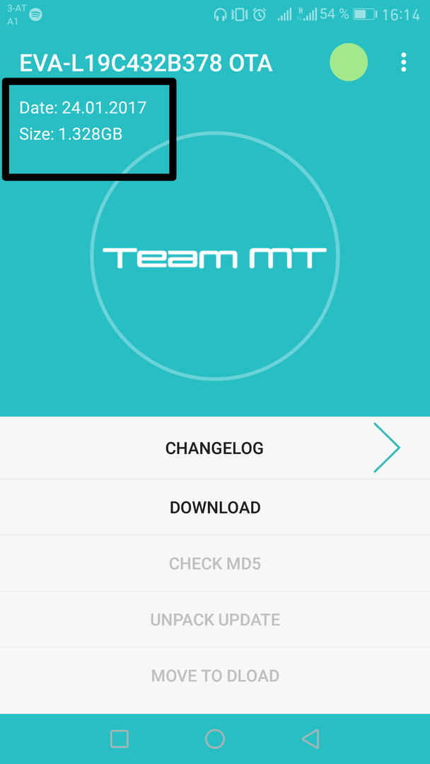

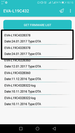

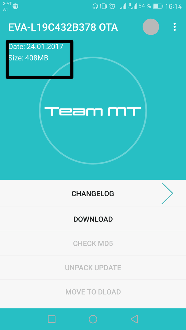

So habe mir das mit der Firmware aus dem Fw finder noch einmal angeschaut. für die alle ein l19 mit der Version c432b360 besitzen und keine offizielle 378er erhalten haben, müsst ihr beide Pakete herunterladen zuerst das große (1.4gb) paket und dann das kleine Paket (400mb) installieren dann wird auch die richtige version angezeigt.
Entpacken am pc, und in den dload ordner kopieren auf die sdkarte und im ausgeschaltetem zustand mit + - powertaste booten
Wie immer: alles auf eigene Gefahr
