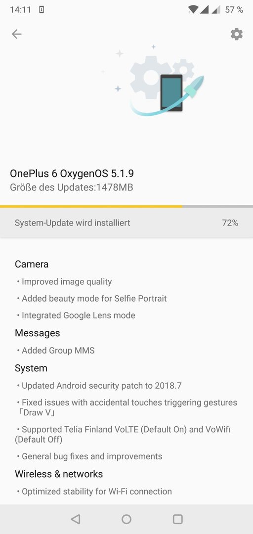

Ich habe noch TWRP 3.2.1.0 drauf. Kann ich den TWRP Installer 3.2.2.0 einfach im TWRP flashen oder muss ich es vorher erst per fastboot temporär booten?
Kannst du so machen, ja einfach die Installer.zip ausführen.
Reaktionen: KyleRiemen
Das war nix:flapper:.
Nachdem ich ins TWRP booten wollte, war nur noch das Stock Recovery da und ich musste meinen Pin eingeben (obwohl ich das nicht aktiviert habe)
TWRP und Magisk sind nun weg, aber das Update ist wohl sauber durchgelaufen.
:huh:
Bei gerootetem OP6 ist das OTA immer ein Full Install. Statt das Update direkt zu machen kann man es auch einfach lokal speichern. Dann ins TWRP booten, dort die neue Firmware flashen, ohne Reboot direkt wieder TWRP nachflashen, reboot ins Recovery und dann Magisk neu. Fertig.

Das Problem, nach dem Download hat das System sofort die Installation angestoßen (siehe mein Screenshot). Ich konnte nichts dagegen machen. Das Update wurde ja live während des normalen Betriebs geflasht.
Als ich dann ins TWRP wollte, war es schon zu spät.

Ja, wenn man den Download über das System durchführt startet die Installation direkt. Da muss man entweder sofort nachdem die Datei zu 100% geladen wurde ins TWRP booten oder einfach die ZIP runterladen, die TomTim hier immer verlinkt. Da hat man nicht diesen Druck und damit auch weniger Probleme.
Also es funktioniert so wie du es probiert hast @CyPress1988 das habe ich auch schon hinbekommen
Reaktionen: TomTim
Eben - ein wenig. Also nicht komplett, wie du es mit deinen eigenen Worten implizierst. :D
Anderenfalls wäre dir ja auch bekannt gewesen, dass du nicht auf den offensichtlichen "herunterladen"-Button der Hauptseite hättest drücken sollen, sondern im Zahnrädchen-Menü (oben rechts in der Ecke) die lokale Speicherung des Full-OTA verfügbar gewesen wäre. So ging das jedenfalls bei mir beim Wechsel von 5.1.8 auf 5.1.9.
Ich hab die Übung aber ebenfalls doppelt hinter mir, geb ich ja auch gern zu, weil ich auch unerwartet in den Hänger mit Magisk 16.6 und der damit verbundenen Deaktivierung von dm-verity gestolpert bin.
Reaktionen: KyleRiemen und Storky
Sagen wir es so, ich habe knapp 2 Jahre genau auf diese Art meine Updates gemacht (OnePlus 3).
War vielleicht einfach naiv genug um zu glauben, dass ich es so weiter machen kann :flapper:.
Ernsthaft, wusste einfach nicht, dass das Update jetzt live im System startet, sonst hätte ich es natürlich anders gemacht.
Naja, ist ja nicht weiter schlimm. Erneutes flashen von TWRP per fastboot sowie flashen von Magisk 16.4 hat dann problemlos funktioniert. Das Update von Magisk 16.4 auf 16.7 per Manager ebenfalls.
