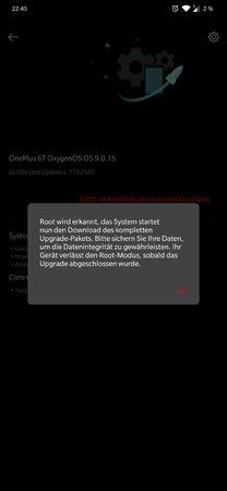

Ich bin mir nich mal sicher ob diese Meldung die letzten Male auch kam :confused2:
Bei mir kommt die immer, was auch Sinn macht, da ich gerootet habe :D
Ich installiere die Updates immer wie im Startpost angegeben (Root, ohne TWRP). Und hatte noch nie Probleme.
