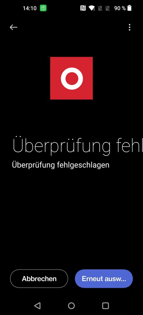

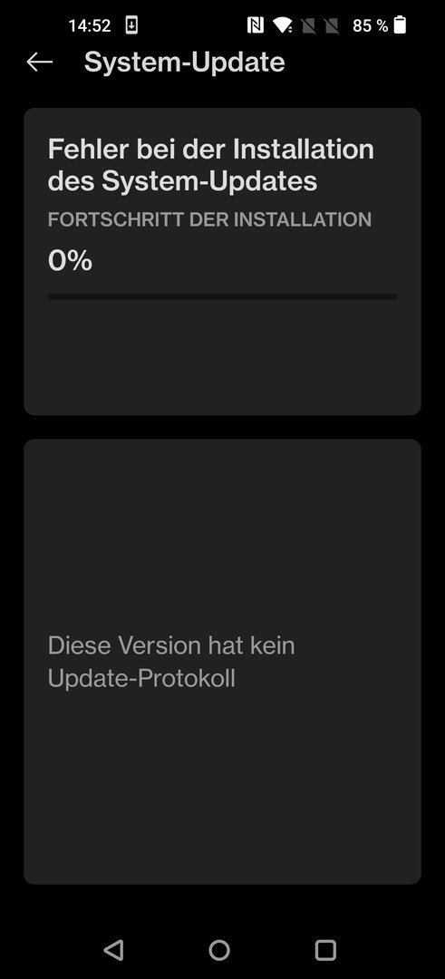

habe runtergeladen ,beim Systemupdater meldet er Fehler, bei der lokalen Installation meldet er "Überprüfung fehlgeschlagen"
und gleich werfe ich das Telefon aus dem Fenster
@Fischlefreund nein über OTA kommt gar nichts bei mir
Vollversion runtergeladen und beim installieren diese Fehlermeldung
ich weiss auch nicht mehr weiter

Versuche mal ob bei dir der Recovery Modus funktioniert.
Gerät ausschalten und dann Lautstärke leiser und Einschalttaste gleichzeitig drücken.
Los lassen und lange warten.
Dort auf Englisch und erweitert, wenn es dort Update gibt kannst du es dort nochmal versuchen.

@Fischlefreund ja, ich habe in dem ReCover Mode alle Möglichkeiten versucht zu starten, aber es ist mir leider nicht gelungen

Welche Version bietet dir denn der Oxygen Updater eigentlich an?
Deine Version vom Screenshot ist ja Mai 2022!
Warum versuchst du erst jetzt das Update zu starten?

im Mai 22 hab ich das letzte Update bekommen. Da hab ich mir auch keine Gedanken gemacht aber jetzt irgendwann hab ich gedacht du müsstest doch mal Android 13 bekommen.
Ich meinte welche OxygenOS Versionen du angeboten bekommst?
Hier wird ja über die Version IN2023_13.1.0.582(EX01) gesprochen.
Android 13 kam Anfang des Jahres raus.
Aber die 2 Monatlichen Sicherheitsupdates hätten doch kommen müssen, auch wenn Android 13 noch nicht ausgerollt wird.
Vielleicht benötigst du noch das ein oder andere Android 12 Update bevor du auf Android 13 Updaten kannst.
Das müsste man mal herausfinden.

Hier sind alle Versionen aufgeführt.
Musst nur zu deinem Handy runter scrollen.
OnePlus 8/8 Pro OxygenOS OTA Updates: Download & Installation (Latest: OxygenOS 13 F.15)
IN2023 (European variant)
Es geht beim 8 Pro bis zur C.36 bevor es Android 13 gibt.
Daher wir ein Update von deiner Version auf die aktuelle Android 13 Version nicht funktionieren.
Warum du aber kein OTA Update angezeigt bekommst ist mir ein Rätsel.

Vielleicht brauchst du auch erst die C.21 usw.
@Fischlefreund das ist der nächste Versuch
Ich würde alles sichern und auf Werkseinstellungen zurücksetzen.
Das Handy ins Wlan bringen und sehen was per OTA kommt.
@Fischlefreund sollte das C21 auch nicht funktionieren werde ich alles zurücksetzen
Ansonsten ginge natürlich auch noch ein Downgrade.
Dazu brauchst du aber die Auslieferungssoftware oder das MSM Tool das diese Software automatisch lädt.
