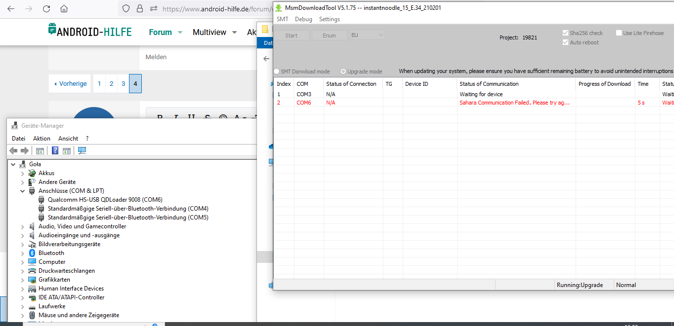

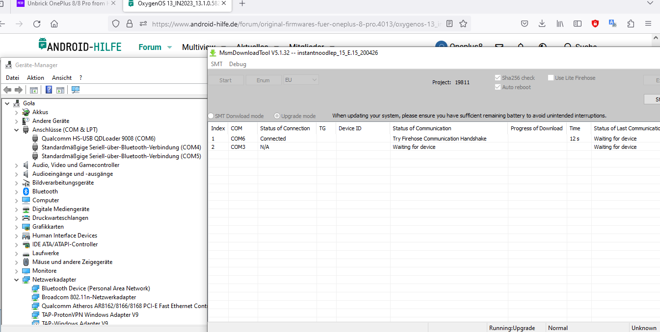

Ich habe es in den EDL-Modus mit dem ./adb reboot edl befehl im Windows Powershell gebracht, vorher USB-Debugging angeschaltet es erlaubt dann hat er neugesartet ich habe dann schon MSM Toll auf gemacht und geschaut wann er verbunden ist, dann versucht zu starten kommt immer wieder der Sahara fehler, egal welche Version, das kam auch vorher ohne EDL-Modus einfach nur mit ausschalten und anschließen ohne oder mit +- Lautstärke taste.
Habe es auf dem PC und Laptop probiert

Hast du auch den Qualcomm Treiber installiert?
Und beachte, der EDL Modus bleibt immer nur 10 Sekunden.
Habe den QDLoader HS-USB Driver_64bit_Setup Treiber installiet.
Ich habe jetzt mit der Stoppuhr gezählt, gebe ich den ./adb reboot edl Befehl wird es sofort Dunkel und erst nach 12 sek. wird mir Qualcomm HS-USB QDLoader 9008 im Geräte-Manager angezeigt, mache ich jetzt gar nichts und versuche auch kein Update über MSMDownloadTool geht er nach 26sek automatisch an.
Wie soll das mit den 10sek gehen, wenn ich es erst nach 12sek bekomme :D?
Sobald der Qualcomm Treiber im Gerätemanager angezeigt wird, hast du nur 10 Sekunden Zeit im MSM Tool den Vorgang zu starten.
Danach verliert das Tool den Treiber Zugang.
So wie es oben in deinem Tool aussieht, hattest du keine Verbindung zu Handy.
Damit kann das Download Tool die Software nicht laden und installieren.

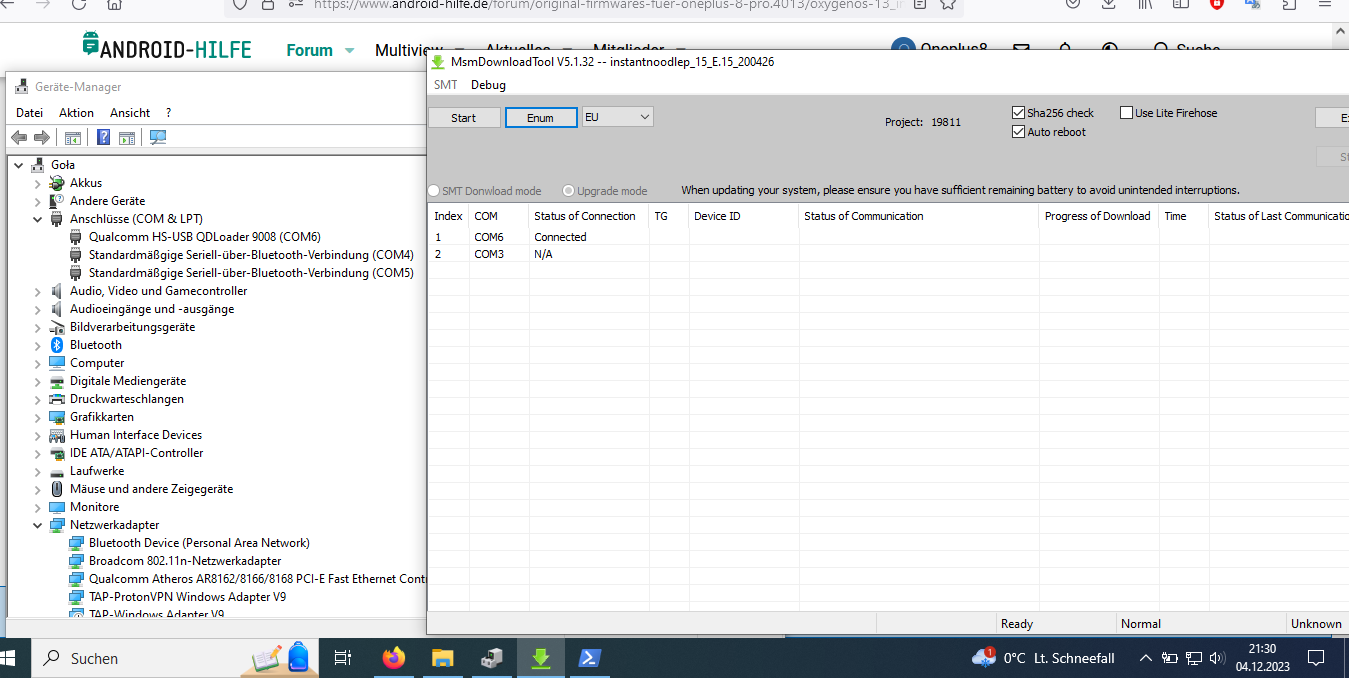

Nach den 12sek bin ich verbunden und das Programm erkennt es sofort, sobald ich starte bleibt das Display auch schwarz und ich bin dauerthaft verbunden, auch nach 26 sek, die verbindung habe ich die ganze Zeit (nach den 12sek).
Es steht auch immer connect.

Waiting for Device...da ist dein Handy nicht verbunden.
Irgendwo ist noch ein Fehler bei der Verbindung.
Bei meinem 8T gabs damals noch eine Einstellung für den Ram. Gibt es das für das 8Pro auch?
Mein Handy ist mit dem PORT Com6 verbunden, keine Ahnung warum der COM 3 da steht, der hat nichts zu sagen, hatte im Programm auch nur einen Angezeigt mit dem ich Verbunden war da ging es auch nicht.
Gibt es noch einen anderen weg?
Gerade eben noch einmal versucht... wenn ich nach den 12sek verbunden bin und dann auf Start drücke steht nach 2-3 sek.. "Download file....usw." genau dann plötzlich kommt das Geräusch als wenn sich die Verbindung trennt (kennt jeder), anschließend erscheint nach paar sek. "Firehose Communication Handshake failed", danach kann ich erneut so oft versuchen wie ich möchte, es kommt immer der "Sahara Communication Fehler".
Sehr Merkwürdig das ganze.

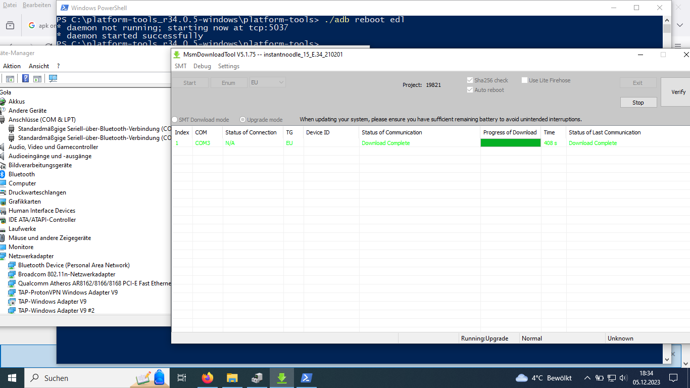

Nach etlichen Stunden und viel Glück hat es geklappt...
Ich konnte über keine APK Lokal irgendwas installieren egal um welche OS es ging ob 11 oder 12 auch nicht über MSMTool nichts.

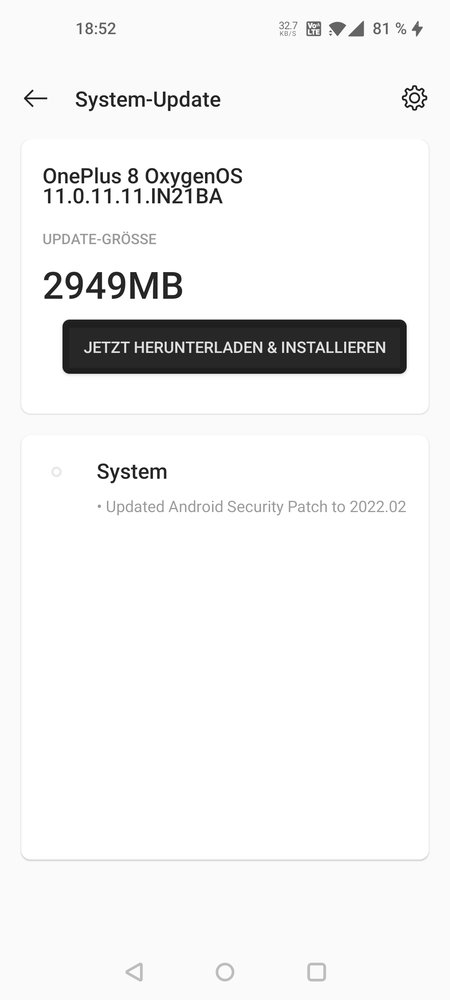

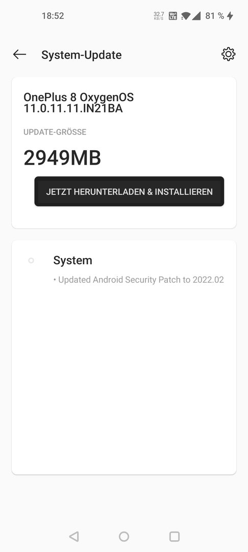

Ich habe Android 10 irgendwo runtergeladen und die konnte ich mit NUR mit dem Oneplus System Updater (OPLocalUpdate_For_Android12.apk) installieren, danach war stillstand ich konnte gar nichts mit dem Handy mehr machen, keine APK installieren, bin mit einem alten Google Account überhaupt erst ins Handy gekommen... ich hatte keine Mobilen Daten und nichts ging. (außer Wlan)
Ich habe alles 100 mal ausprobiert mit MSMtool, selbst die letzte Android 11 Version OS 11.0.4.4 IN21BA ging nicht.
Habe es dann mit der ersten Android 11 Version versucht ging wieder nicht, dann erneut über die letzte OS 11.0.4.4 IN21BA Version und plötzlich hat er es geladen.

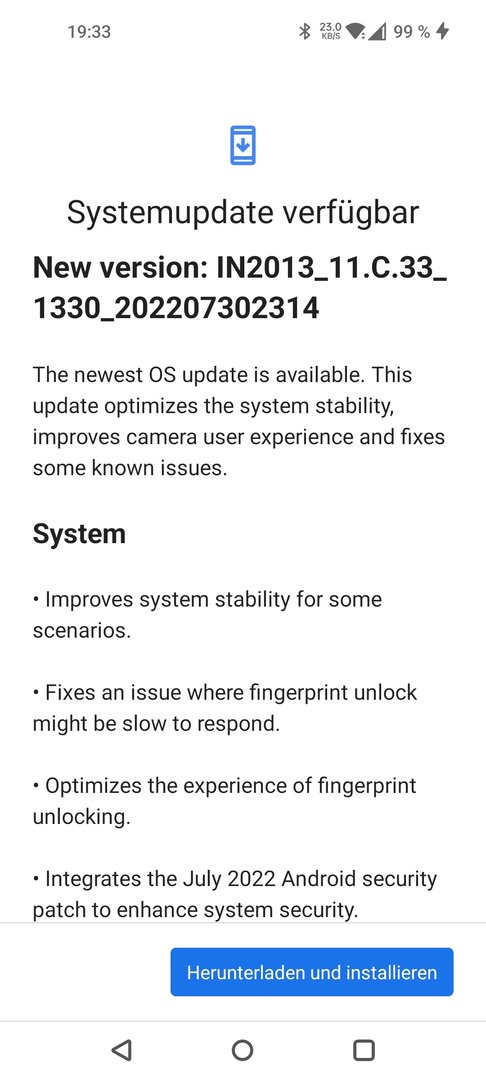

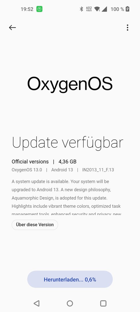

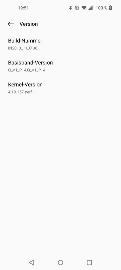

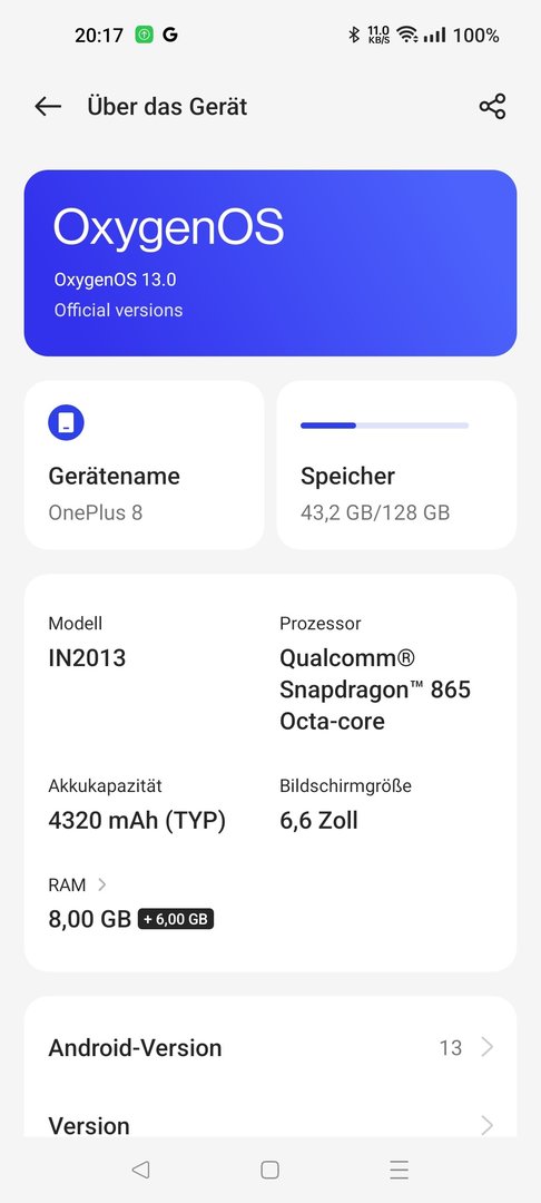

Die Version war drauf und dann konnte ich jetzt 1-2h alles nacheinander Updaten plötzlich kamen alle Updates, bis mir dann ENDLICH die IN2013_11.C.33 und C36 (die letzte) vorgeschlagen wurde ich hatte nur die IN2013_11.C.21 drauf.

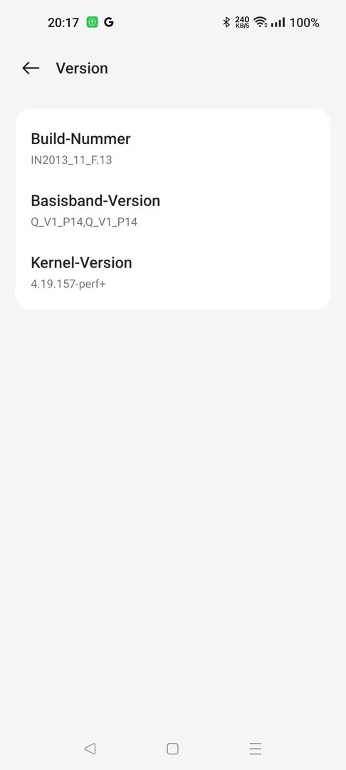

Nach diesen Update konnte ich dann schließlich Android 13 (IN2013_11_F.33) installieren.

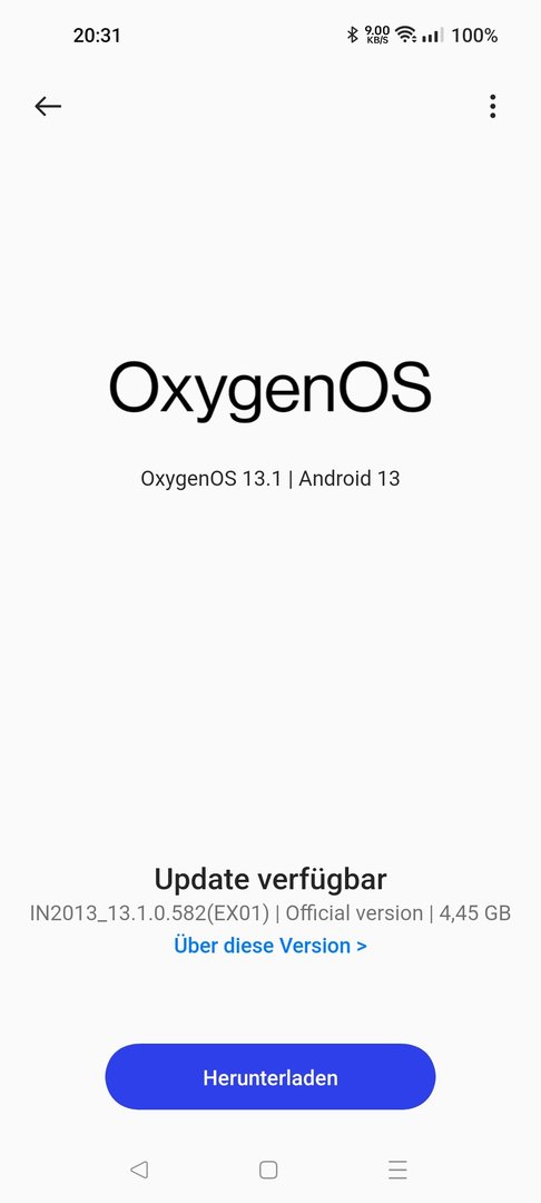

FRAGE:

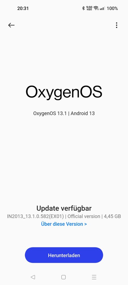

Mir wird jetzt natürlich OxygenOS 13.1 (IN2013_13.1.0.582 (EX01)) vorgeschlagen, da ist das wichtige Sicherheitsupdate drauf, ich habe viel schlechtes über OS13.1 in verbindung mit dem Oneplus 8 gelesen, installieren?

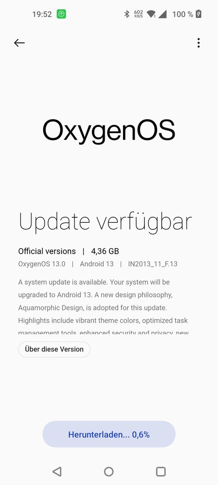

Na das freut mich. Manchmal muss man es halt immer wieder versuchen und hartnäckig sein.
Ich habe auf meinem 8T die Version 13.1 mit dem letzten Sicherheitspatch installiert.
Kann bis auf ein zwei Bugs nichts gravierendes feststellen.
Aber wie gesagt ich habe ja das 8T.
Aber vielleicht liest hier jemand mit und kann dir da weiterhelfen.
Ich würde es auf jeden Fall installieren.
Schon damit du auch weitere Sicherheitspatch installieren kannst.
