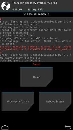

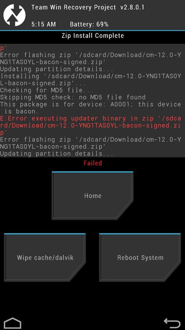

Hallo ich wollte gerade lollipop Flashen bekomme aber diese Meldung (siehe Anhang).
mit multirom bekomme ichs bei mir nicht zum laufen leider ;)
jemand andere Erfahrung gemacht?
Recovery einfach zu alt. Sie letzten Post Seite 2 und darauffolgende ;)
