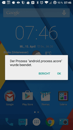

Ich drehe bald durch. Ich bekomme immer nach einer Zeit auf Lollipop die Meldung: "Der Prozess android.system.acore wurde beendet."
Ich habe alles versucht, bekomme das nicht weg, das Handy wird unbenutzbar, weil die Meldung im Sekundentakt kommt. Das passiert nicht auf Android 4.4.
Habe das Gefühl, dass dies passiert, je mehr Daten synchronisiert werden müssen.
Ich habe das Problem damals auf einem LG G3 gehabt, als ich auf Lollipop geupdated habe und habe es nicht hinbekommen, habe das Handy dann aufgegeben. Auf einem Samsung S5 passierte das nicht, egal wie viela Apps ich installiert hatte. Und jetzt auf dem OnePlus One wieder der gleiche Fehler.
Ich habe probiert:
- Cache + Dalvik Cache gelöscht im Recovery TWRP neueste Version) - kein Erfolg
- CM 12 letzte Nightly - kein Erfolg
- meine Apps einzeln installiert und eingerichtet aus dem Playstore - kein Erfolg
- Titanium Backup Wiederherstellung - kein Erfolg
- Cache Kontakte, Kontakte-Speicher, Telefon App, Gmail gelöscht - kein Erfolg
- Meine Kontakte einzeln durchgeguckt, die Hälfte davon gelöscht, jetzt habe ich um die 100, kein einziger mit Notizen, alle gelöscht - kein Erfolg
- Kalenderspeicher gelöscht - kein Erfolg
Ich bin mit meinem Latein am Ende, ich will doch nicht auf Android 4.4 bleiben, werfe das Handy bald gegen die Wand lol
Bitte helft mir!

Moin,
wie hast du Lollipop installiert, und Factory Reset nach Installation durchgeführt?
Klingt nach nem Dirty Flash, und nun heddern Systemdaten von KK mit LP...
Reaktionen: Chris0176
Ich hatte die CM12 Nightly probiert, um zu schauen, ob der Fehler dort auch auftritt.
Ich habe immer vor dem Flashen Factory Reset in TWRP, danach Adwanced Wipe gemacht : System, Data, Cache und Dalvik Cache, dann die ZIP geflashed, hinterher SuperSU 2.46
Google Play Dienste und alle Google Apps aus dem Playstore installiert und aktuallisiert.
Habe gerade neu geflashed. Alles gewiped. Google Apps uns dem Playstore aktualisieren lassen und die restlichen Google Apps (Tabellen, etc) installiert. E-Mail App eingerichtet ( vier Konten), noch keinen Fehler. Jetzt mache ich mit dem Rest weiter, Viber, Whatsapp, etc. aus dem Playstore.
Xposed benutze ich nicht.
Es ist sehr merkwürdig
Der ursprüngliche Beitrag von 13:03 Uhr wurde um 13:08 Uhr ergänzt:
Ach so, ich hatte es vergessen zu sagen, ich sichere in Titanium Backup immer nur Benutzer Apps, keine Einstellungen, keine System Apps. Ich richte immer wieder alles neu ein.

Hallo Dorny,
ich habe unter TWRP ein advanced wipe gemacht, System, data, cache und dalvik cache gewiped. Dann habe ich die ZIP geflashed. Danach SuperSU geflashed, Cache gewiped und gebootet.
Habe das Handy eingerichtet, alle möglichen Updates machen lassen.
Bis hier keine Probleme.
Etwa 150 Apps mit Titanium Backup wiederhergestellt, immer noch alles gut. Alle Apps in der Zwischenzeit einmal gestartet zum Überprüfen!
Bis hier immer noch alles gut.
Die restlichen Apps, noch etwa 50, wierderhergestellt, dann installiere ich Shazaam (aus dem App Shop von Amazon), verbinde es mit Google+ und der Fehler war sofort da. Ich werde wahnsinnig. Habe Shazaam deinstalliert, ohne Erfolg.
Letztes mal hatte ich auch alles fertig, inkl. Shazaam. Dann wollte ich die Email App einrichten, erstes Mailkonto eingerichtet...und Fehler. Davor war es glaube ich TripAdvizor, davor keine Ahnung....
Es hat glaube ich nichts mit den Apps zu tun, ich meine, dass es an Google liegt, dass es etwas mit der synchronisierung zu tun hat, irgendwann wird es zu viel.
Ich habe, wie schon gesagt, auch schon jede App einzeln installiert und eingerichtet, trotzdem kommt nach einer gewissen Zeit der Fehler.
Ich werde verrückt!

Leute, es ist unglaublich. Ich habe es endlich geschafft.
Die Lösung war einfach die Google+ App zu deaktivieren! Updates deinstallieren alleine hat nicht geholfen.
Ich habe angefangen eine Google App nach der anderen zu deaktivieren. Bei Google+ war der Fehler weg. Alle anderen Apps wieder aktiviert und alles läuft.
Vielen, vielen Dank für eure Hilfe.
Reaktionen: hacker676
Seitdem ich unter "Datenschutz" bei den Google Play Diensten "Aktiv lassen" deaktiviert habe, ist Ruhe auch ohne Patch.
