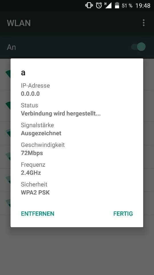

Männer kann jemand helfen? Ich drehe wirklich durch kann meine Canon 6d nicht über Wlan mit dem Oneplus one verbinden.
Ich habe jetzt mehrere Roms wie Stock, Mahdi, Slimkat, etc probiert. Alle haben den selben Fehler mit der IP (Verbindung wird hergestellt) 0.0.0.0. Nur mit der Rom OMNIROM (Darkobas) funktioniert die Verbindung sofort aber die Rom macht bei mir nur Probleme so das ich nicht nutzen kann.
Ich habe auch schon viel gegoogelt und auch mal System/Data/Misc/Dhcp eine Datei dort gelöscht was bei mir auch keinen Erfolg brachte.
Irgendwas muss bei der OMNIROM doch anders sein als bei all den anderen und dieser Roms.
Ich bin echt am verzweifeln und bin kurz davor das Ding gegen die Wand zu schleudern!
Bitte um jede Hilfe dankbar.
Umut

An meinen Router habe ich auch keine Problem. Das Problem ist nur beim versuch auf das Wlan von der Canon 6d

@UmutK1983: Ich behaupte, dass es vielmehr am Router als an der ROM liegt. Außer die Datenschutz-Einstellungen verhindern das Connecten.
Am besten führst Du eine Firmware-Aktualisierung durch, setzt den Router auf die Werkseinstellungen zurück und löschst die WLAN-Verbindung auf deinem Handy. Handy neu starten und Router 30 Sekunden spannungsfrei schalten. Eine möglichst einfachen WLAN-Hotspot einrichten, heißt keine Portfreischaltung, keinen MAC-Filter und eine einfache Verschlüsselung wählen. Sicherheitshalber den Router und falls vorhanden auch das DSL-Modem 30 Sek. vom Strom nehmen und 1. Modem einschalten, warten bis alle Lampen wie immer leuchten, 2. Router einschalten.
Dieses Schema hat mir schon in den unterschiedlichsten Situationen geholfen, da es zu 80% das Problem löste und andernfalls der Router als Problemquelle ausgeschlossen werden kann.
