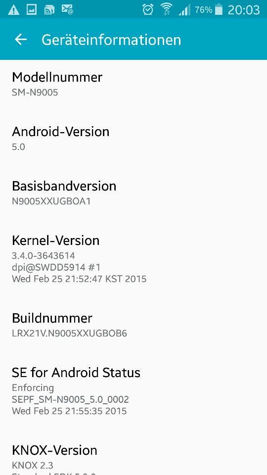

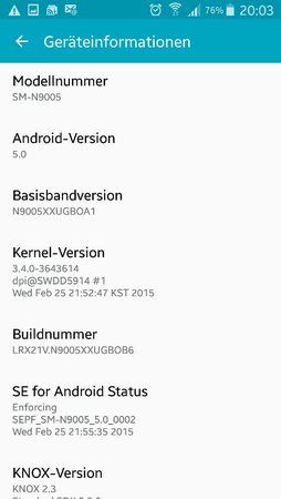

Kann jemand mal bitte einen Screenshot der Geräteinformationen speziell der Kernel Version machen.
Der Hintergrund ist das es eine neue Brasilianische Rom Version gibt mit einer viel höheren Build Nummer. Laut XDA Usern ist bei dieser der Bluetooth Bug komplett behoben. Ich will die Versionen vergleichen da ich bei Custom Roms ohne den Bug bemerkt habe das die Bluetooth Probleme nicht vom Rom sondern vom Kernel abhängig sind.
Bitte schön
