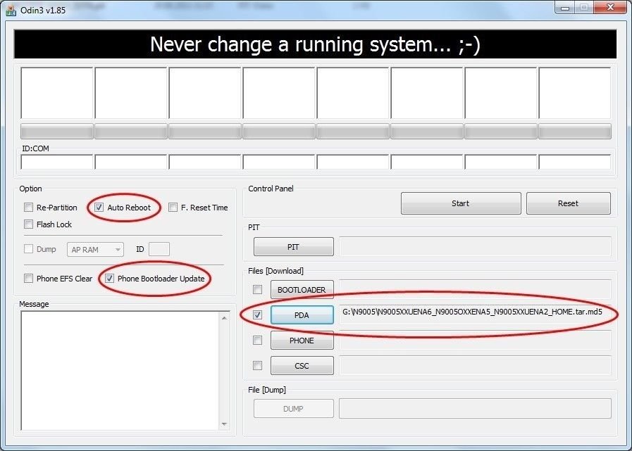

Ich habe auch die von Flash1960 verlinkte ROM genommen.
Ich hab das aber ohne Phone Bootloader Update gemacht und das hat funktioniert.

############ INFO#############
Kleine Zusammenfassung.
Wie flashe ich KITKAT (offizielle)
1. Das wird geflasht wie jede andere FW auch.Also Odin für PC dann das File bei AP rein. Haken bei "Auto-Reboot" und "F-Reset"
2. Der Knox Counter bleibt auf 0x0
3. Root habt ihr keinen mehr
4. Bootloader ist schon in der FW drin und ihr braucht nicht extra einen
5. Wer root will nimmt die aktuelle CF Auto Root Version (KNOX geht auf 0x1)
############ Info Ende #############
