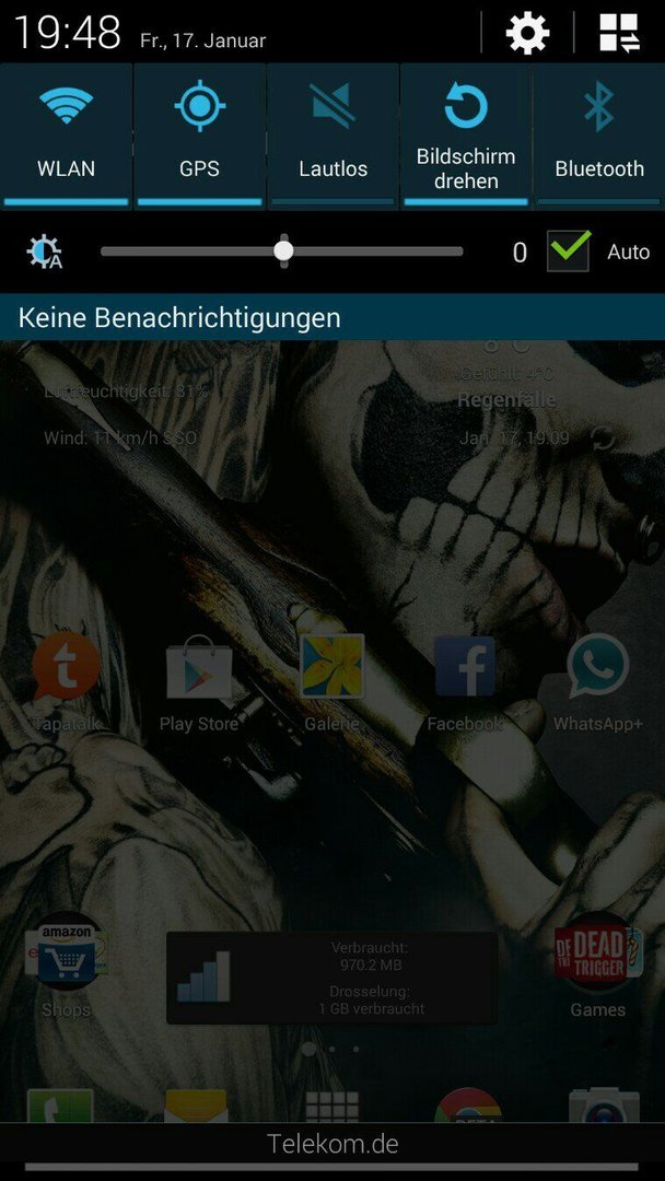

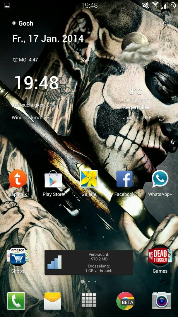

ein Problem ist mir bisher bei der stock aufgefallen.
Wenn ich oben in der Statusbar zb eine Update Meldung bekomme von einer App
und dann drauf klicke, passiert garnichts..
Normalerweise sollte ich doch dann direkt zum Market kommen, bzw zu dem Update der App.. :confused2:
