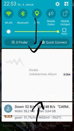

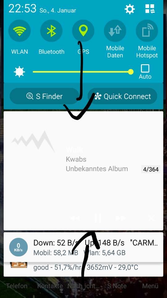

Servus. Hat jemand eine Lösung dafür? Bei Deezer ist der Player übrigens genau so groß. Sind die Apps noch nicht dafür angepasst worden oder hängt es an meine Einstellungen? Würde mich über Hilfe freuen.
