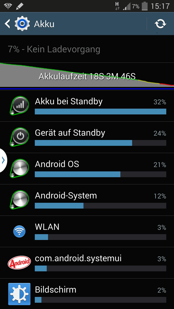

Hab jetzt nur wenn eingesteckt und lass es mal über nacht ohne wlan einfach liegen, mal schauen was raus kommt. Hab grad die original 4.4.2 wieder drauf (alles stock kein Google Konto und widgets vom homescreen entfernt.
Nur wäre dann die Frage wieso das so ist, hatte sonst auch immer wlan an :/ (mit CFW, Stock etc nie Probleme)
btw hier im Anhang halt stock 4.4.2 ohne die besagte Google Anmeldung (also nur wlan eingerichtet)
hab mir jetzt noch nen 3. Akku bestellt um das garantiert auszuschließen
hab echt ka was da verkehrt läuft :/ so is das jedenfalls nicht benutzbar
Udriver schrieb:
@ vegeta2:
vielleicht ist es das WLAN, dort steht doch 100%, also dauernd an. Probier doch mal unter Einstellungen/Verbindungen/WLAN dann auf Menü-Taste auf Erweitert klicken und dort WLAN im Standbymodus eingeschaltet auf Niemals oder auf Nur wenn eingesteckt stellen. Nach 24h solltest Du schlauer sein :)
Viel Erfolg!

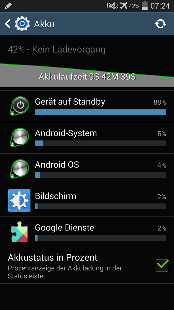

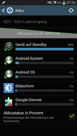

Hi , wo finde ich den den Ruhemodus wo ich die zeit einstelle.( zb. Zwischen 23-06uhr keine Nachrichten.)
Selbst im FFlugzeugmodus so einen Batterie Verbrauch in

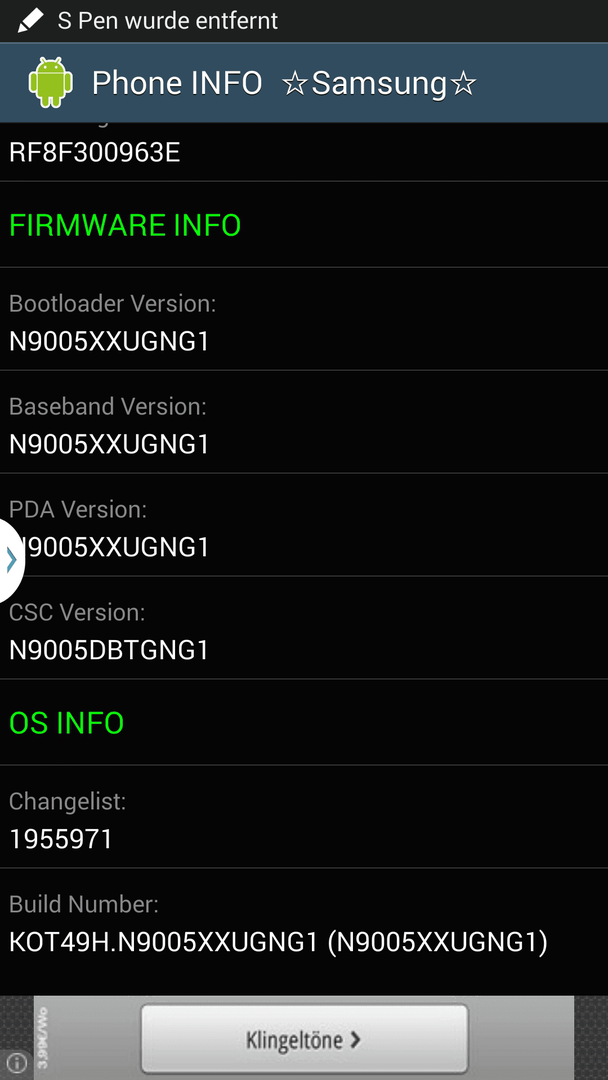

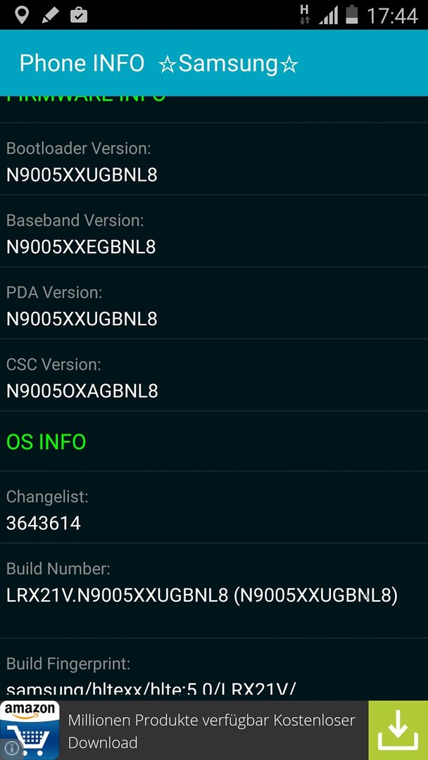

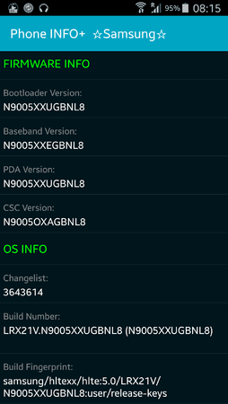

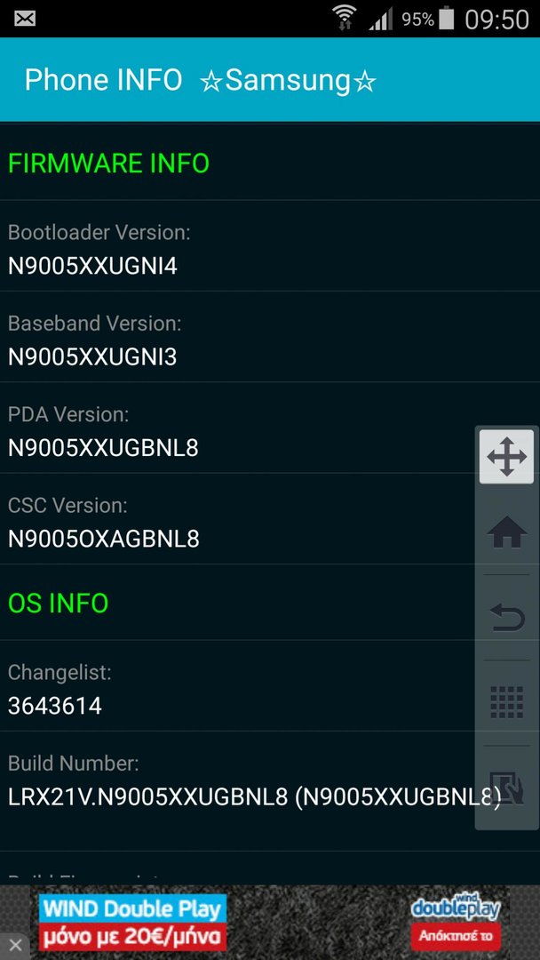

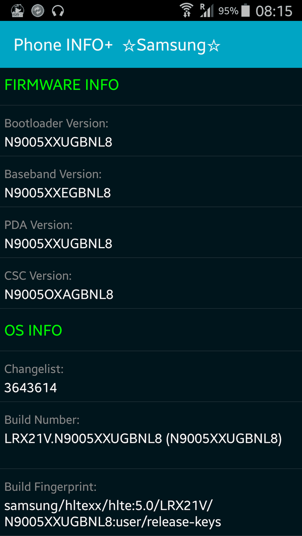

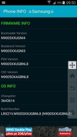

Im entsprechenden Thread bei XDA wurde von wenigen, die dieses ROM geflasht haben, Probleme gemeldet, die bei anderen nicht aufgetreten sind. Also eine ähnliche Situation wie hier.
Ein User hat nun mittels der App Phone INFO ★Samsung★ festgestellt, dass es beim Flashen des ROMs Probleme geben kann, wenn vorher ein alternatives Recovery wie z.B TWRP installiert war.
Offensichtlich wird trotz 'Phone Bootloader Update' der Bootloader und CSC (Modem) nicht immer geflasht und verbleibt auf dem KitKat Stand (siehe ScreenShot 1).
Workaround: Vor dem Flashen einen Full Wipe durchführen, Flashen, nochmal einen Full Wipe, ein zweites Mal flashen ... dann ist alles auf Lollipop.
Das kann dann mit der App Phone Info überprüft werden. Wenn alles geklappt hat, dann sieht die Firmware Info aus wie auf ScreenShot 2 ...
Man muss nicht alles verstehen ... Hauptsache, es hilft :thumbsup:

Brauchst nicht suchen, v2 ... es reicht, wenn du die 1250 Kommentare zum Thread liest, den ich im Eingangspost verlinkt habe :winki:
Und Phone Info ist wirklich hilfreich, da kannst du vor dem Flashen schon prüfen, ob beim ersten Flashen was schiefgelaufen ist ... Wär auch für uns interessant, zu wissen. Schau dir das vor dem Flashen doch kurz an ...

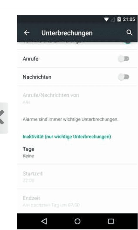

Meine Frage ist warscheinlich untergegangen. Kann einer mal schauen ob wie im angehängten Bild die Tage/Zeiten dastehen? UNTERBRECHUNG soll der neue Ruhemodus sein. Finde aber keine Einstellungen wie auf dem bild. Möchte gern wieder nachts die Nachrichten ausstellen.

Scheint leider nicht implementiert ... ob das eine BETA Limitation ist, bleibt abzuwarten ...
Reaktionen: Schloeffel
Schau mal in den Einstellungen unter Gerät => Töne und Benachrichtigungen => Unterbrechungen
Wenn ich ihn richtig verstanden habe, will er dort die Zeit von ... bis eingeben, und das geht nicht mehr. Das geht nur noch manuell über die Schnelleinstellungen ... Bei der aktuellen BETA muss man die Priorität händisch ein- und ausschalten (nur wichtige Unterbrechungen / keine Unterbrechungen) ...
oO Jetzt will das WLAN nicht mehr angehen oO'
alles wie im 2. screenshoot von dir :/
ich hab nen efs backup als zip:
SM-N9005ZKEDBT_N9005XXUENB1_RF8F300963E_EFS
kann ich das einfach flashen?
falls das was bringt oO
ok das efs backup mit philz touch recovery einspielen geht schonmal nich :/
hmmm, sehr komisch ... heisst das, die Software reagiert nicht auf WLAN ein- / ausschalten, oder du bekommst keine Verbindung hin? Bluetooth geht? Mobile scheint ja zu funktionieren, gemäss ScreenShot.
