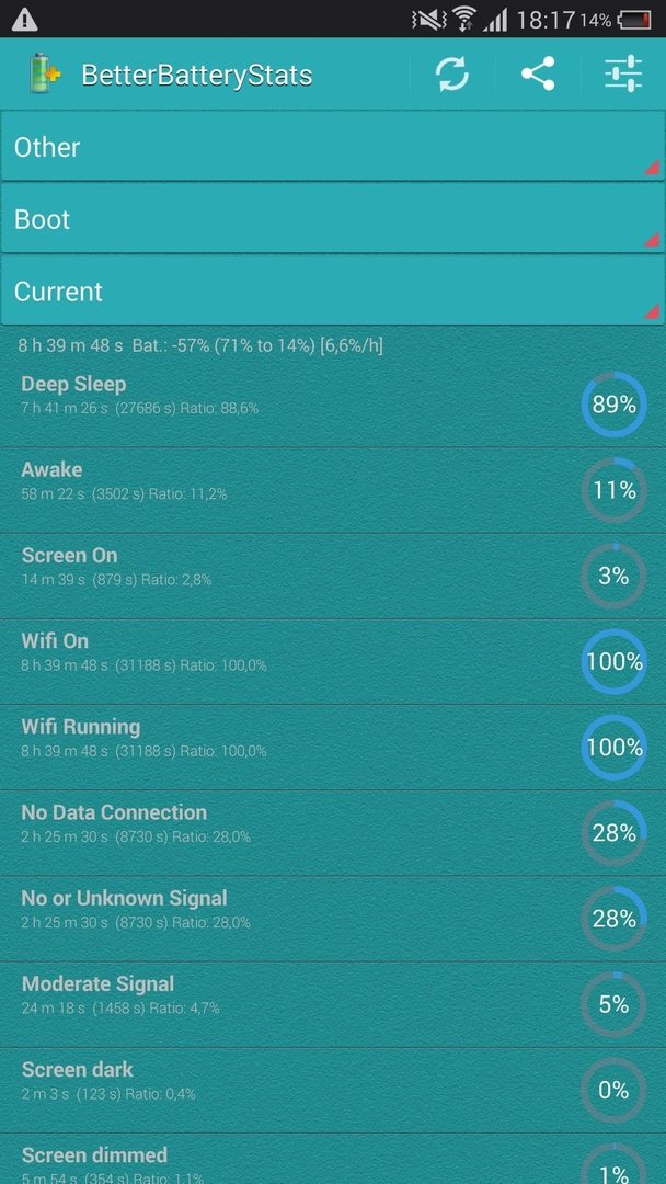

Seit dem Flash hab ich tierische akkuprobleme oO
6,4% die stunde ca, im STANDBY
egal ob die Original, als CFW und jetzt sogar auch bei der Original 4.4.2 und CFW (Omega z.B.)
hab schon nen neuen Akku gekauft (etwas besser ist es damit, aber nicht wie vorher oO)
Warum hat denn sonst keiner solche Probleme oO?
Mehr als Original Flashen (mit Pit der jeweiligen Version und Bootloader) fällt mir auch nicht mehr ein :/
Du wirst wohl eine sehr stromhungrige App installiert haben ...
Was wird dir denn in den Akku-Einstellungen angezeigt? Was zieht bei dir am meisten Strom?
Bei mir hat das hier geholfen ...
Also ne app kanns kaum sein, wie gesagt egal ob cfw oder ofw (je 5.0 oder 4.4.2) auch wenns frisch drauf ist alles und selbst wenn kein Profil eingerichtet wird (einfach alles nur weiter machen) :/
in deep sleep gehts auch (was ja bei ner app nicht wirklich wäre)
