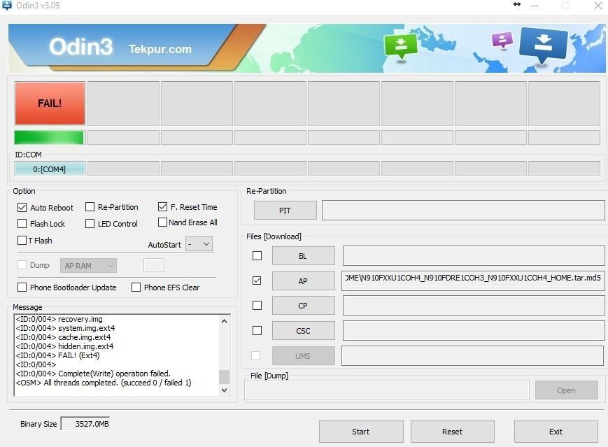

Hallo hab ein kleines Problem.
Habe die Austria Version geflasht bevor im Recovery gwippet und kurz bevor der Balken voll ist im Odin und am Handy kommt ein Fail.
Was soll ich jetzt am besten machen
<OSM> Enter CS for MD5..
<OSM> Check MD5.. Do not unplug the cable..
<OSM> Please wait..
<OSM> N910FXXU1COH4_N910FDRE1COH3_N910FXXU1COH4_HOME.tar.md5 is valid.
<OSM> Checking MD5 finished Sucessfully..
<OSM> Leave CS..
<ID:0/004> Added!!
<ID:0/004> Removed!!
<ID:0/003> Added!!
<ID:0/003> Removed!!
<ID:0/003> Added!!
<ID:0/004> Added!!
<ID:0/004> Odin v.3 engine (ID:4)..
<ID:0/004> File analysis..
<ID:0/004> SetupConnection..
<ID:0/004> Initialzation..
<ID:0/004> Get PIT for mapping..
<ID:0/004> Firmware update start..
<ID:0/004> SingleDownload.
<ID:0/004> aboot.mbn
<ID:0/004> NAND Write Start!!
<ID:0/004> sbl1.mbn
<ID:0/004> rpm.mbn
<ID:0/004> tz.mbn
<ID:0/004> sdi.mbn
<ID:0/004> NON-HLOS.bin
<ID:0/004> boot.img
<ID:0/004> recovery.img
<ID:0/004> system.img.ext4
<ID:0/004> cache.img.ext4
<ID:0/004> hidden.img.ext4
<ID:0/004> FAIL! (Ext4)
<ID:0/004>
<ID:0/004> Complete(Write) operation failed.
<OSM> All threads completed. (succeed 0 / failed 1)

okey danke ich werd das mal probieren !
okey scheint zu funktioniert zu haben.
Irgendwie dauert mir das erste mal booten schon etwas zu lange ?
Was ist beim Note 4 normal bei so etwas
Es bootet bereits mehr als 20min....
Dann mach Handy aus und ein factory reset. Dann müsste es normal hoch fahren
Reaktionen: Andi_96_1
