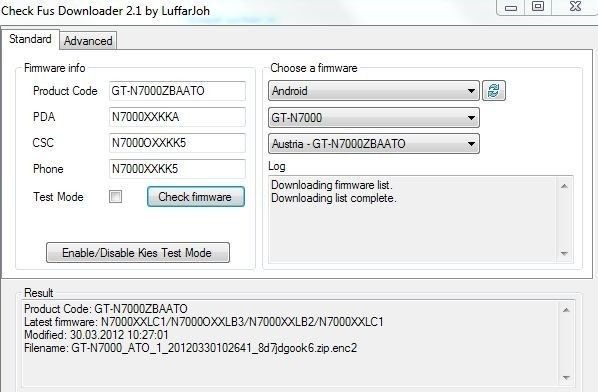

Also wenn bei dir wirklich alles richtig ist am Note sollte er dir die richtige Firmware anzeigen:
attachment.php
Und das habe ich gerade auch aus Deutschland aus geprüft ;)
Die ganzen Ammis mit deutschen Notes bekommen ja auch ihre Updates.

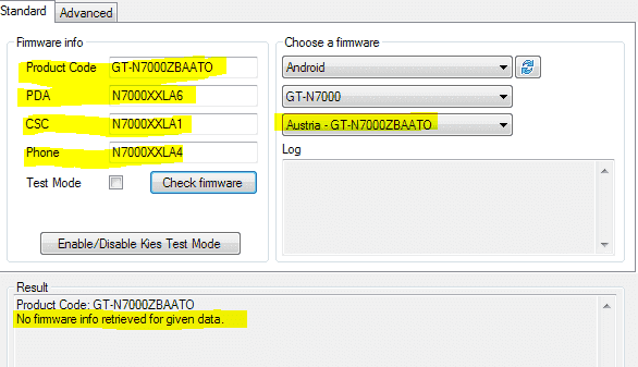

Also dieses Programm prüft den Kies Update Server, da liegt es zu 100% und du bekommst es, wenn deine Firmware / Productcode Kombi übereinstimmen.
Was steht denn bei dir, wenn du über *#1234# nachsiehst?
Da steht:
PDA N7000XXLA6
Phone: N7000XXLA4
CSC: N7000OXXLA1
Build Info: Fri Jan 20 05:38:08 KST 2012
Da hast du deine Antwort, ich bin mir sicher, dass du diese Firmware per Hand geflasht hast ;)
Die Kombination gibt es nicht:

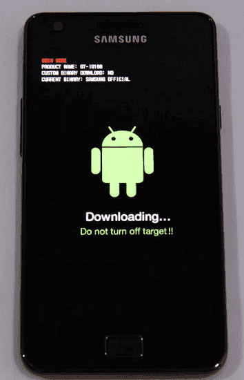

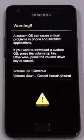

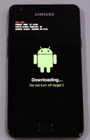

Gebraucht gekauft? Eigentlich brauchst du es nicht zurückschicken, allerdings solltest jetzt erst eine Sache überprüfen:
Bring dein Note in den Download Modus: Halte dafür folgende 3 Tasten gleichzeitig gedrückt: Lautstärke Leiser, Home und Power. Dann startet sich das Note in einen anderen Modus neu -sieht dann so aus:
Edit frank_m: Bild entfernt, ist doch schon im Anhang. Denkt auch an die Nutzer mit mobilen Endgeräte.
Da gehst du dann auf continue
auf der Seite dann, was steht da bei den letzten beiden Zeilen?
Danach kannst du einemal den Akku ziehen und das Note wieder normal anmachen.
