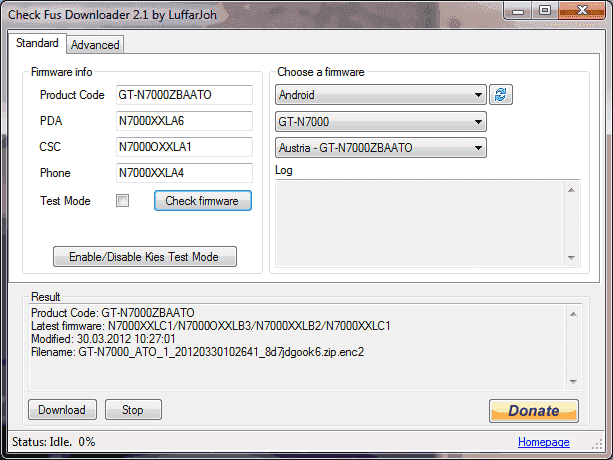

uns1n schrieb:
Da hast du deine Antwort, ich bin mir sicher, dass du diese Firmware per Hand geflasht hast ;)
Die Kombination gibt es nicht:
Eure ganze Diskussion ist hinfällig, denn hier ist bei CSC ein Tippfehler drin. Gehen sie zurück auf Los.
Mit den richtigen Werten von Diwaer wird natürlich auch das Firmwareupdate richtig angezeigt. Also kein Grund, irgend eine Harakiri Aktion loszutreten und wild in der Gegend herumzuflashen. Es handelt sich definitiv um ein offizielles Gerät.
Ich kann nur wiederholen, bei solchen Aktionen sehr präzise und umsichtig vorzugehen. Durch solche Fehler werden sehr schnell riskante Flash-Aktionen losgetreten, die nicht nötig sind! Da kann ich eine gewisse Kritik am Vorgehen nicht zurückhalten. Erfahrene Nutzer sehen auf den ersten Blick, dass die CSC Angabe unvollständig war.
Guck dir meinen Screen an, dann siehst du, dass ich den Fehler gesehen habe und auch behoben habe.

uns1n schrieb:
Frank... es nervt! Guck dir meinen Screen an, dann siehst du, dass ich den Fehler gesehen habe und auch behoben habe.
Von welchem Beitrag redest du? In dem, den ich zitiert habe, ist nach wie vor ein Bild mit fehlerhaften Eingaben drin. Außerdem gibt es auf dieser Basis immer noch die Empfehlung eine Firmware zu flashen, was so definitiv nicht nötig ist.
