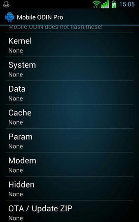

Hatte das gleiche Problem ... lies sich nicht einrichten ... die FW
hab dann ein gutes Backup gehabt ;) besser war :D

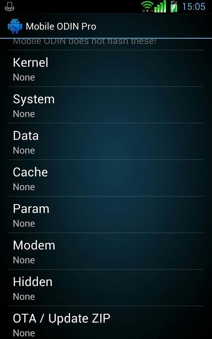

Schreibst Du mir mal auf wo Du die rein gemacht hast?
Ist ja bissel anders als bei PC Odin ....

Man geht bei MO an sich immer auf Datei laden (open file), MO verteilt dann anhand der in den tarfiles erkannten image-Namen die Images automatisch auf die korrekten Partitionen. Siehst du sofort, wenn du zB zuerst die Modemdatei lädst, dann erscheint der Dateiname unter dem Eintrag MODEM etwas weiter oben. Ebenso mit den anderen Dateien. Da in Code und CSC je eine eigene hidden(=preload) Partition drin ist, wird also je nach Reihenfolge des Dateiöffnens eine andere hidden-Partition geflashed. Von daher ist code als letztes wohl besser, da in der hidden von der csc-datei auch die Werbeapps drin sind.

Bei mir hat MO nicht verteilt dieses mal ... die Zip ausgepackt in die 3 Sachen
und ich musste verteilen.
Kernel hatte ich gleich den PhiZ eingefügt ...
Fand ich auch komisch, kenn das mit dem selbst einfügen auch :/

Bei mir hat Mobile Odin alles schön verteilt, den Philz hab ich danach auch rein, Alles schön geflasht, läuft und gerootet ist es auch noch. So gefällt mir das!:D
Lies mal was bei Open Files in MO steht, welche Datei Formate unterstützt werden:D. Von ZIP steht da nix.ist also schon korrekt so, habe aber auch tar-dateien geschrieben, wenn ich mich recht entsinne.
Ich hab es jetzt gepackt ... hat auch verteilt ... MO ...
nur den Kernel hab ich gleich getauscht ;)
