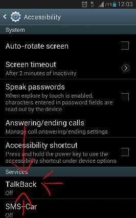

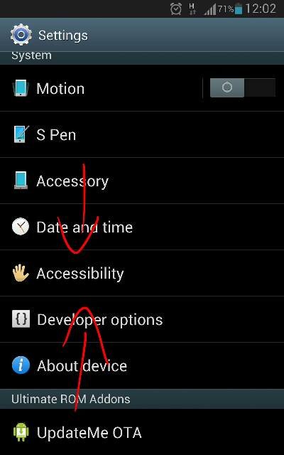

pulleman schrieb:
kann mir da bitte jemand auf die sprünge helfen ? ich finde die einstellung auch nicht, und es nervt das die dame mich zutextet.
Schau dir mal die beiden Screenshots an. Ist die Talk-Back Option bei dir ggf aktiviert? Mach' dann ma' aus :o
Sent from my GT-N7000 using Android-Hilfe.de App
