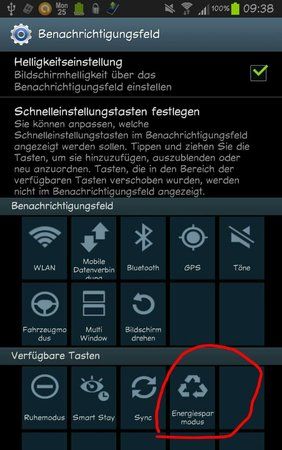

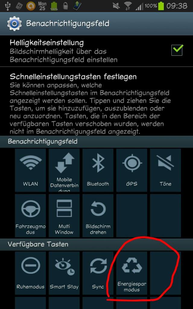

Die Leiste zum Runterziehen kannst du nach rechts scrollen. Da findest du den Energiesparmodus.
Die Leiste kann unter den Einstellungen jetzt auch angepasst werden...
Lg Mike vom "Einser"Note via Tapatalk HD
Oh sorry, da habe ich mich falsch ausgedrückt. Den Einschaltknopf in der Benachrichtigungsleiste kenne ich, aber bei ics gab es doch oben in der Statusleiste immer so ein Recycling-Symbol, solange der Energiesparmodus an war. Das finde ich jetzt nicht mehr.

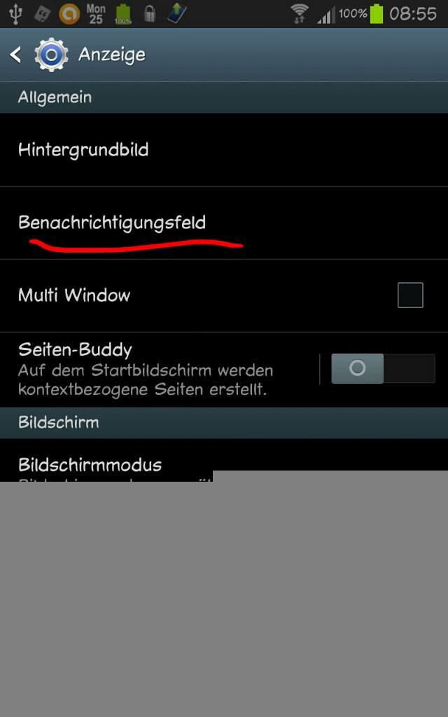

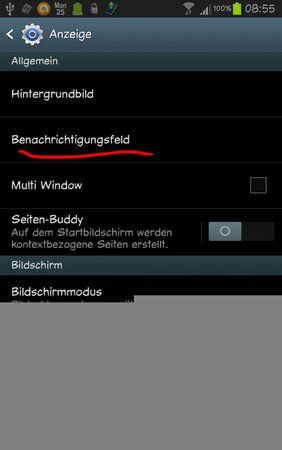

Wird alternativ auch jetzt nur noch als giftgrünes Icon in der Benachrichtigungsleiste angezeigt!
BTW: Unter Einstellungen/Anzeige/Benachrichtigungsfeld lassen sich die anzuzeigenden Icons ja an und abwählen. Die Reihenfolge ihrer Darstellung lässt sich durch verschieben innerhalb des 10er Blocks ebenfalls umsortieren!!! Icon anklicken, gedrückt halten und an die neue Position innerhalb des 10er Feldes ziehen und fallen lassen!
Siehe Post 599;)

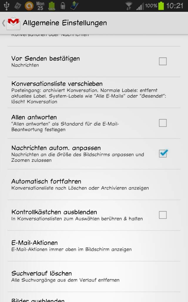

ManZen schrieb:
Morgähn,
soviel ich weiß, gibt es das ab Version 4.2! Musst du nachinstallieren.
LG
Gesendet von meinem GT-N7000 mit der Android-Hilfe.de App
War sogar installiert, musste ich bloß in einstellungen/allgemein direkt in der gmail app aktivieren
Bildschirmgröße anpassen/zoomen erlauben oder so ähnlich hieß das
sent with samsung galaxy note ;)
Hier
Reaktionen: raoul_duke
diemike schrieb:
Nachteil dieser Option ist aber leider, dass die Mails insg. kleiner und damit schwer lesbar, dafür aber zoombar, dargestellt werden. Ohne diese Option werden die Mails etwas größer aber halt leider nicht zoombar dargestellt.
